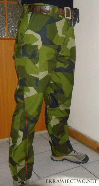

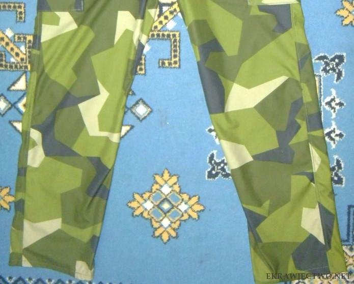

Spodnie sobie uszyłem.
Niestety jest problem z nogawkami a dokładniej z bocznymi szwami które dośc sporo wychodzą do przodu. Pewnie już nic nie da się z tym zrobic ? Trudno , ale interesują mnie przyczyny. Pewnie już na etapie robienia wykroju coś było nie teges. Wskazówki jak się ustrzec na przyszłośc - mile widziane. Na drugim zdjęciu czerwona linią zaznaczone jak szwy przesuwaja się. Całe szczęście że na tym kamuflażu to słabo widac. EDIT - na pierwszym zdjęciu pokazane jest czerwoną linią jak wychodzą mi szwy po uszyciu. A pomarańczową jak powinny (?) wyjśc - porównując z innymi (sklepowymi) spodniami. Wykrój wydaje się byc ok... Ale może ? --- Ostatnio edytowane 2014-10-18 13:34:34 przez Benedek --- ________________________________________________________
Wykrój to jedno, a krojenie - to drugie.
Trzeba bezwzględnie pilnować przebiegu nitki - musi być prostopadła do dołu nogawki. Inaczej - klapa... Ania ________________________________________________________
Chciałam dopisać w temacie, jak wiecie jedna z nogawek skręcała się mimo, że pilnowałam nitki prostej (zawsze pilnuję). Okazało się że popełniałam błąd już na etapie fastrygowania. Po prostu najpierw fastrygowałam i zszywałam szwy zewnętrze a dopiero w drugiej kolejności szwy wewnętrzne. Powinnam zrobić odwrotnie i wygładzać tkaninę ku górze a jeśli nadmiar wystawał to go odciąć. Zabrałam jedne z moich "skręcających się spodni" na spotkanie grupy śląskie szyje i tam wykombinowałyśmy gdzie popełniałam błąd. Oczywiście po sfastrygowaniu szwów wewnętrznych nogawek i wyprowadzeniu tkaniny w górę a następnie sfastrygowaniu szwów zewnętrznych nogawki leżą idealnie prosto.
