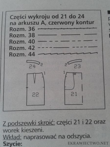

Bardzo Was proszę o radę, czy dobrze myślę
W załączniku są części wykroju spódnicy, która ma adnotację, że pas sięga 4 cm powyżej talii, a ja bym chciała, żeby był 2 cm poniżej. Zastanawiam się, czy wystarczy, jeśli wykroję 6 cm w miejscu, które zaznaczyłam ołówkiem (na poziomie bioder)? Czy może lepiej uciąć po prostu od góry, oczywiście nie pozbywając się zaznaczenia kontrafałd? ________________________________________________________
Magdalena
Powinnaś uciąć od góry. W przeciwnym razie nie będzie dobrze leżało - wcięcie na talię "zjedzie" w tej spódnicy na biodra, co nie jest fizjologiczne Cięcie takie, jak zaznaczyłaś, stosuje się w różnicy w proporcji sylwetki - dla niskiej osoby - ale taka osoba ma po prostu "talię bliżej bioder".
Dziękuję! To nawet prostsze, fajnie

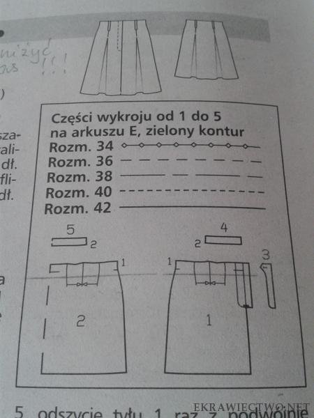

A jeszcze mam pytanie odnośnie innego wykroju: czy można można zastąpić zakładki zaszewkami? Nie znoszę zakładek i chciałabym się ich pozbyć z wykroju na konto zwykłych zaszewek, ponieważ wolę modele dopasowane. Zastanawiam się, czy będzie dobrze, jeśli zamiast składania po prostu przeszyję od lewej strony jak w podstawowej spódnicy? Dodam, że zakładeczki są malutkie, prawie niewidoczne na fotce w Burdzie (dot. modelu 133 z 6/2010) oraz że będę szyła z lekko elastycznego materiału. ________________________________________________________
Magdalena
pewnie,ze mozna ________________________________________________________
