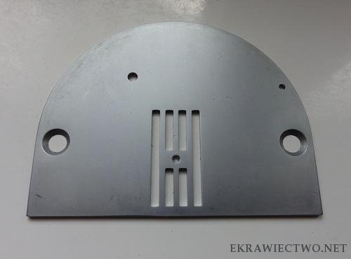

Witam wszystkich!
Uwielbiam szyć firany, naprawdę mam do tego zapał i lubię to robić. Lubię mieć ładnie wyglądające okno. Jedyny problem jaki mnie dręczy to to, że nie wiem jak ładnie wykończyć brzegi firan np z woalu. Wszystko idzie idalnie do momentu kiedy zaczynam szyć (szyje na 30letnim Łuczniku), firana nawet jeśli jest już pięknie przyfastrygowana i gotowa szycia, bębenek wciąga ją do środka lub przesuwa materiał na prawo i lewo nawet przy największym nacisku stopki. Nie wiem w czym tkwi problem? Czy ja popełniam jakiś błąd? Czy może czas wymienić maszynę na nową? W jaki sposób można osiągnąć efekt pięknej równej krawędzi i szwu przy samym brzegu, bez żadnych marszczeń? Bardzo proszę jeśli któraś z Pań/Panów wie w czym tkwi problem, albo zna odpowiedź na moje pytania, proszę o odpowiedź. Z góry dziękuje |
Witaj,
Możesz spróbować wymienić płytkę ściegową na płytkę ściegową do ściegu prostego. Oczywiście jeśli chcesz szyć ściegiem prostym. (Po szyciu trzeba pamiętać o powrocie do płytki uniwersalnej, bo inaczej złamiesz igłę szyjąc zygzakiem.) Fides |
...Fides dziękuje
![]() Pozdrawiam, dominag |
No i stopka do ściegu prostego też pomoże. I wymiana igły na bardzo cienką, nici - na bardzo śliską /nawet na nici do haftu maszynowego/. I szycie z podłożonym cienkim papierem.
