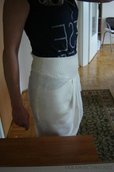

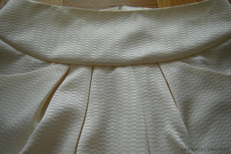

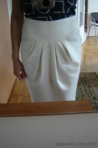

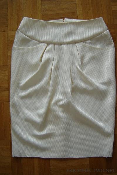

Poniżej zamieszczam kilka zdjęć mojej spódnicy po poprawkach - zmieniłam sposób przeszycia zakładek i wygląda trochę lepiej. Na początku przeszyłam je w kierunku boków spódnicy, a teraz ułożyłam je i przyfastrygowałam na zasadzie kontrafałdy (nie wiem czy używam prawidłowych określeń
Ona jużjest ładna.
Tak, to rodzaj piki. Materiał "geometryczny", więc układa się jak sam chce. Dobrze sobie z nim poradziłaś, ale już teraz masz naukę /nie chcę pisać - nauczkę, bo nie o taki wydźwięk mi chodzi/, że z takich materiałów nie powinno się szyć modeli, których elementy przynajmniej częściowo układają się po skosie względem kierunku materiału. Nie nadaje się taki materiał na tego typu tulipanowe doły sukienek i spódniczki, na modele z "wodą", a nawet i na krojone ze skosu, bo nie rozciągnie się on odpowiednio, nie ułoży co ciała i nie da wystarczającej swobody ruchów. Za to na trapezowe sukienki, spódniczki i pudełkowe modele w stylu lat 60' - wymarzony! http://www.designscene.net/2012/10/louis-vuitton-womens-ss13.html Ania ________________________________________________________
Tak myślałam, że ten materiał po prostu nie pasuje do tego kroju. W sklepach rzeczywiście są z niego szyte proste spódniczki i sukienki, a jak mają zakładki to na wprost. Mam nauczkę
