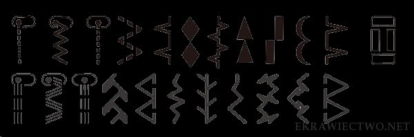

Niedawno stałam się posiadaczką maszyny Juki HZL-27Z i uczę się szyć. Mam jednak problem, bo nie wiem do końca do czego służą ściegi w mojej maszynie. W instrukcji są tylko lakoniczne informacje o kilku z nich, a mi przydałoby się szersze wyjaśnienie ich zastosowania, bo niewiele wiem. Wypróbowałam wszystkie na skrawkach materiału, ale zastanawiam się czy do niektórych nie przydałyby się specjalne stopki, żeby wyglądały lepiej? Poniżej zamieszczam obrazek ze ściegami z mojej maszyny. Dodam jeszcze, że wczoraj wzięłam się za szycie pierwszej spódnicy z ostatniego numeru Anny, model 2 i zatrzymałam się na wszyciu zamka, bo zwykłą stopką nie wychodziło mi to ładnie. Nie wiem też jak najlepiej podłożyć tą spódnicę, bo chciałabym na maszynie a nie ręcznie. Zauważyłam, że niektóre ubrania mają niewidoczne maszynowe podłożenie, takim ściegiem jakby "gałązkowym" i zastanawiam się czy byłoby to możliwe na mojej maszynie? M Mam nadzieję, że ktoś mi pomoże ![]() Pozdrawiam |
Taką "gałązkę" otrzyma się szyjąc podszywarką - osobną maszyną raczej nie spotykaną w domach ![]() Możesz spódnice podszyć ściegiem krytym - w twojej maszynie to piąty ścieg od lewej w górnym rzędzie. Z tym, że tak naprawdę niewidoczny ten ścieg staje się gdy podszywa się materiały o dość wyraźnej strukturze, grubsze. Wracając do ściegów - w górnym rzędzie są ściegi, nazwijmy to, zwykłe, w dolnym - tzw. potrójne, wzmocnione albo elastyczne, kiedy to maszyna szyje na przemian do przodu i do tyłu. W górnym rzędzie - po kolei: - ścieg prosty z pozycjonowaniem igły w lewo, - ścieg zygzakowy, - ścieg prosty z igłą w położeniu centralnym, - odmiana ściegu zygzakowego, szczególnie przydatna do naszywania gumek i pasmanterii, - ścieg kryty, - jedenasty - to rodzaj ściegu owerlokowego - do niego konieczna jest stopka do ściegów owerlokowych, w przeciwnym razie pościąga ci materiał, - a pozostałe to ściegi ozdobne, dekoracyjne. W dolnym rzędzie - - pierwszy i trzeci to ściegi proste, wzmocnione /np. kiedy potrzebujesz coś mocno przyszyć albo zszyć/, - piaty i jedenasty - rodzaje ściegów owerlokowych. Pozostałe - ozdobne, niektóre raczej przypadkowe, tak po prostu wyglądają po "rozjechaniu się" wzoru ze ściegu powyżej na skutek szycia do przodu i tyłu. Ania ________________________________________________________

![]() Materiał, z którego szyję tą spódnicę to cienka bawełna - taka typowa na lato, więc ścieg kryty pewnie nie wyjdzie niewidoczny, ale spróbuję ![]() ![]() Mam jeszcze pytanie dotyczące tych ściegów owerlokowych, bo widziałam, że można dokupić do mojej maszyny stopki owerlokowe. Czy to jest przydatne czy zwykła stopka wystarczy? A czy jest zastosowanie ściegu satynowego oprócz haftowania? Bo w obrazach w wyszukiwarce pojawia się własnie najczęściej haftowanie. Przepraszam za może naiwne pytania, ale nie wszystko rozumiem z tego co czytam w necie ![]() |
Na blogu opisałam szycie ściegiem krytym ![]() http://szycie-z-czeremcha.blogspot.com/2013/04/wiosna-panie-sierzancie-czyli-spodnica.html Możesz np. przeszyć ten szew nicią monofilową - cieniutką przezroczystą żyłką. Będzie mniej widoczny. Albo - pójść w odwrotnym kierunku i szyć nicią kontrastową - drobne punkciki ponad podłożeniem potraktować jako ozdobę. Bez stopki do ściegu krytego będzie ciężko, ale jest to wykonalne. Zwykła stopka nie wystarczy, żeby ścieg owerlokowy wyglądał przyzwoicie. Stopka owerlokowa jest tak skonstruowana, że ściegi tworzy się nad poprzeczką zamontowaną w stopce, zsuwają się z niej luźniejsze niż przeszyte zwykłą stopką i dzięki temu szew nie ściąga materiału. Ścieg satynowy w zasadzie nie jest niczym innym jak najszerszym i bardzo gęstym ściegiem zygzakowym. Nazwany jest tak dlatego, że tak jak w satynie połysk materiału jest spowodowany długimi nitkami wątku, tak ten szew połyskuje dzięki długim ściegom ułożonym gęsto obok siebie. Nie można go kojarzyć np. z szyciem satyny. A do czego zastosować, oprócz naszywania aplikacji i haftu? Chociażby do mocowania patek i szlufek ![]() Do niego tez przydaje się specjalna stopka - stopka do ściegu satynowego ma podłużny rowek pod spodem. W ten rowek chowa się dość wypukły szew satynowy. Szczególnie wypukły gdy przyszywa się aplikacje. Materiał dzięki temu łatwiej przesuwa się pod stopką, maszyna nie ma tendencji do przyhamowywania i szycia w miejscu, poza tym - łatwiej utrzymać równą linię szwu. Ania ________________________________________________________
