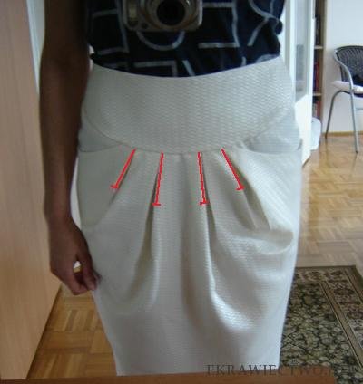

Faktycznie sterczący ten materiał...
Tak na szybko wpadłem na koncepcję, żeby przeszyć zaszewki na dł. ok. 5-7 cm, przy czym środkowe ciut dłużej, niż boczne. Może to troszkę spłaszczy ten bąbel na udach? ![]() Spróbuj na razie fastrygą, gdyby miało jednak nie pomóc. Zbych ________________________________________________________
A spróbuję jak to będzie wyglądać z przeszyciem zakładek. Dzięki

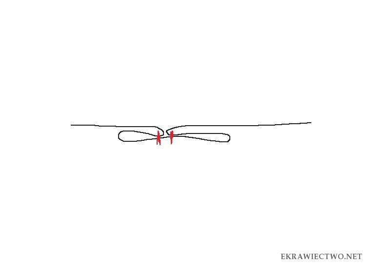

Ręcznie... Od lewej strony. Albo - alternatywnie - szyjąc w tzw. szwie nasadowym, czyli w rowku szwu łączącego po prawej stronie pasek i spódnicę.
Można do tego wykorzystać stopkę do ściegu owerlokowego, ale tylko pod warunkiem, że w maszynie można szyć igłą przesuniętą w prawo lub w lewo - czyli nie w centralnej pozycji. Albo stopkę z centralnym prowadnikiem - tu już pozycjonowanie igły nie jest koniecznym warunkiem. ![]() Ania --- Ostatnio edytowane 2013-06-04 21:53:38 przez czeremcha --- ________________________________________________________
