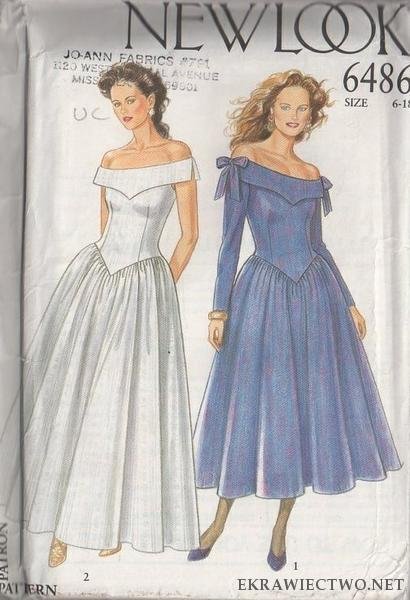

Planuję już jakiś czas uszycie podobnej sukienki jak na załączonym zdjęciu (ta bez rękawów, ale przed kolanko). Nie mam jednak pojęcia jak doszyć dół do takiego kształtu talii.... Chcę uszyć dolną część z koła. Czy w takim razie powinnam go inaczej wykroić? Pozdrawiam! --- Ostatnio edytowane 2014-03-04 12:28:51 przez HerMajesty --- |
