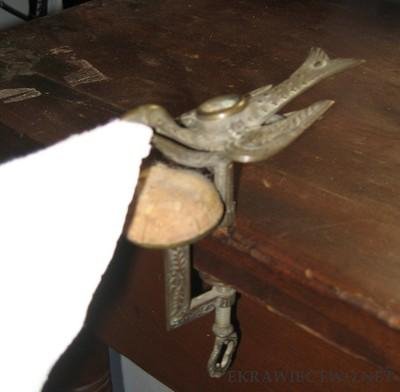

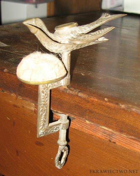

Mam wrażenie, że do jedwabnych szyfonów i cienkich satyn każde nici są za grube, ale z grubszych jedwabi i takich z domieszką szyło się nieźle. Teraz skroiłam żakiet z surówki jedwabnej i jedna rzecz, na którą zwróciłam uwagę, to twardość tkaniny (stawia duży opór podczas cięcia)porównywalna z grubym drelichem lub jeansem. Nie wiem jak się będzie szyć ani tym bardziej jak nosić, ale zobaczymy ![]() Ania napisała o śmiesznym narzędziu do trzymania materiału, tak na marginesie znalazłam zdjęcia, które wyjaśniają jego nazwę: Narzędzia do wykańczania - nawet najlepsze nożyczki mogą sobie nie radzić ze śliskim jedwabiem. Autorka artykułu poleca narzędzie zwane "bird and clamp",[/i] --- Ostatnio edytowane 2011-07-28 06:08:06 przez agaaffek --- ________________________________________________________

Agaaffek ale cudne coś! Jak pięknie wygląda, super! ________________________________________________________
To narzędzie jest wspaniałe i pięknie wygląda, mam jednak pewne wątpliwości, co stało by się z materią uchwyconą dziobem ![]() ![]() Moje drogie koleżanki - został mi kawałek z tego jedwabiu (nawiasem mówiąc, miał taki błąd w nadruku/ślizg i oczywiście wypadł mi na górze tyłu, bo nie mogłam go odszukać podczas krojenia!) i chciałabym sobie obszyć szal czy chustkę,jak ją wykończyć?? zwłaszcza co zrobic w narożnikach? --- Ostatnio edytowane 2011-07-28 08:54:30 przez brummig --- ________________________________________________________
