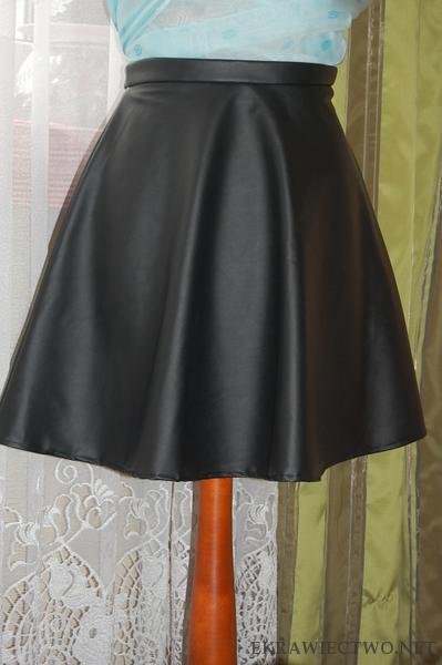

Na skosach spódnica się rozciągnęła, ale prawdopodobnie da się ją wdać z powrotem. Wszyj pasek i wykończ górę spódnicy, dopiero później odwieszaj do wyciągnięcia ________________________________________________________
Dziękuję posiłkowałam się info z internetu, a tam najpierw odwieszali
Tak też można robić ale zapasy szwów muszą być zabezpieczone przed rozciąganiem np fastrygą tak jak tutaj:
http://uniquedesignerpatterns.blogspot.com.es/2011/09/falda-half-circle-skirt.html ________________________________________________________
Nie wszywam paska, nie zabezpieczam fastrygą do odwieszania. Ale też krojąc nie dodaję zapasów na szwy Wdać bez śladu zawsze się da zadziwiająco dużo... Tyle, co się naciągnęło.
Podniosłyście mnie na duchu, jadę po stopkę do wszywania zamków krytych i jutro biorę się do pracy

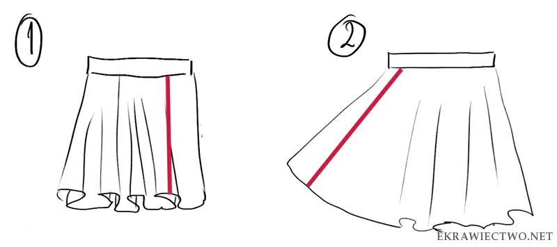

Mam pytanie odnośnie wyrównania spódnicy z koła. Spódniczka wisi równo przypięta do fotela i myślę właśnie w jaki sposób ją wyrównać. Jestem kompletną amatorką i może moje pytanie będzie się wydawało głupie, ale co poradzę Bo zastanawiam się, czy przy odmierzaniu długości mam przykładać centymetr na fałdy (rozrysowałam na obrazku, bo nie wiem, czy dobrze się wyrażę ), czy mam te fałdy rozprasowywać ręką a potem odmierzać? Pomóżcie, proszę Kamila |
Wczoraj skończyłam szycie spódnicy z półklosza. Żeby była równa od pasa odmierzałam 50 cm. Tak również należy postępować ze spódnicą z koła - od talii odmierzyć w kilku miejscach odpowiednią ilość cm.
Nie jest to pytanie głupie, ale bardzo ważne.
Przypięłaś spódnicę do fotela - to dobrze. O ile górna krawędź /pasek/ tworzy linię poziomą. Od tej linii odmierzaj pionowo w dół - nie jak na rys.2. Pionowo w dół, prostopadle do paska i dołu spódnicy. Jak na rys.1. Ania --- Ostatnio edytowane 2014-04-13 16:48:01 przez czeremcha --- ________________________________________________________
Dziękuję pięknie za odpowiedź! O to mi właśnie chodziło
