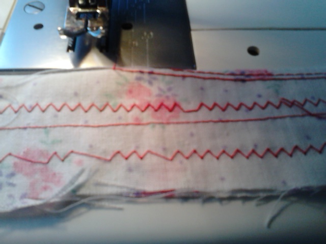

Mam Pfaffa 422, szyła do tej pory bardzo ładnie. Ostatnio zaczęła głośno chodzić. Naoliwiłam jak trzeba i pięknie cichutko idzie. Niestety od czasu do czasu przepuszcza /opuszcza?/ ścieg. ![]() ![]() ![]() Próbowałam szyć różne materiały od cienkich po grube i przepuszcza na jednych częściej na innych mniej. --- Ostatnio edytowane 2013-08-22 13:54:23 przez mamamarta55 --- ________________________________________________________

Opuściłam igłę i tak to wygląda po opuszczeniu. Najwięcej opuszcza przy zygzaku ________________________________________________________

Zakładałam różne igły i różne materiały. Przy większej prędkości szycia przerwy są większe ![]() ![]() Teraz szyłam więcej bo robiłam różne przeróbki dla wnuczki. Może coś się rozregulowało po szyciu jeansu. Robiłam to delikatnie i nawet igły nie złamałam ![]() ![]() ________________________________________________________

Też tak mi się wydaje, zwłaszcza po informacji o szyciu jeansu - że jakby rozjechała się koordynacja między chwytaczem i igielnicą...
Szpec od maszyn
Przy założeniu, że:
- czynności obsługowe zostały wykonane prawidłowo - do sprawdzania maszyny użyto nieużywanej wcześniej nowej igły dobrej jakości i dobrej jakości nici - dokładnie wyczyszczono gniazdo chwytacza (po zdemontowaniu płytki ściegowej)i bębenek - nić dolna i górna wysuwają się płynnie w sposób ciągły - maszyna jest nasmarowana - maszyna jest po przeciążeniu przy szyciu grubego twardego materiału to dość prawdopodobne jest przestawienie ustawień maszyny i konieczna jest regulacja. |
