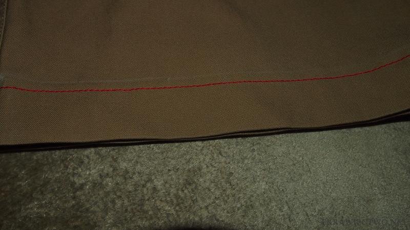

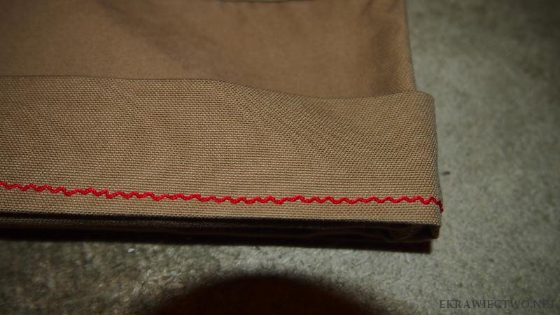

To nawet nie są pętelki, raczej taki zygzakowaty ścieg, który powinien być prosty. Naprężenie górnej nitki regulowałam w nieskończoność - niestety bez poprawy

No to jaja jak berety! Bo to nie wygląda wcale na źle zaciągnięty szew, tylko jakiś ścieg ozdobny raczej! Zrób fotki tej maszynerii i pokaż ją - co to za jedna? Bo może w ogóle nie tu szukamy, gdzie trzeba Zbych ________________________________________________________
