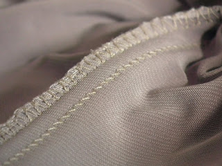

Do tego warto mieć osobne ściegi dedykowane: - obrzucanie dziurek - ścieg kryty (E i F, góra - na zdjęciu Czeremchy) Dodam od siebie że ściegi z których korzystam i doceniam choć raczej są w kategorii szmerów-bajerów: - ściegi elastyczne, głownie taki "krzywy zygzak" - ścieg overlockowy (I, dół) - to nie to samo co ścieg robiony przez overlocka ale mi podoba się bardziej niż zygzak do wykańczania krawędzi - kwestia gustu. - ścieg do przyszywania gumek (D, góra) ________________________________________________________
http://sewquest.blogspot.com - wyzwanie rzucone samej sobie |
Mój niezbędnik:
- ścieg prosty - zygzak - ścieg kryty (choć mało używam) - ścieg "prosty" elastyczny, taki jak na zdjęciu SewQuester - ściegi owerlokowe (używam wszystkich dostępnych, m.in. imitujące ściegi drabinkowe i takie obrzucające, a najulubieńszym jest ścieg obrzucający dla tkanin z tendencją do siepania) - ścieg prosty wzmocniony - dziurka najchętniej automatyczna Z takim zestawem komfortowo uszyję każde ubranie. ALE: z prawdziwą przyjemnością uszyłam spódnicę kloszową używając tylko i wyłącznie ściegu prostego i spódnica ta wygląda lepiej niż wiele ubrań szytych przy pomocy pierdyliona ściegów obrzucających, tak więc jestem zdania, że nawet najprostsza maszyna umożliwi szycie ubrań wysokiej jakości. Czasem również to nie liczba ściegów ma znaczenie ale dobór odpowiedniej stopki (stopka owerlokowa użyta do obrzucania zwykłym zygzakiem gwarantuje bardzo ładny i trwały szew). Dlatego osobiście wolałabym kupić na Allegro starą maszynę z dwoma ściegami ale wysokiej jakości, niż nową, z milionem ściegów, ale jakości rodem z chińskiego marketu. ________________________________________________________
