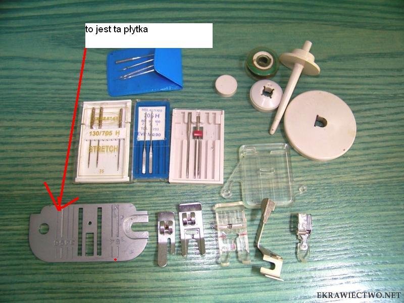

Proszę spróbować przed szyciem dżerseju zamontować płytkę ściegową z otworem do szycia ściegiem prostym.
Czasem jak maszyna przepuszcza ściegi na dzianinie lub podobnym materiale to zwiększa się skok pętlowy chwytacza(chodzi o to żeby pętla utworzona na igle była większa niż zwykle a czubek chwytacza mógł wejść w oczko pętli łapiąc tym sposobem górną nitkę) |
http://forum.gazeta.pl/forum/w,33231,83686508,,Jak_szyc_dzianine_na_zwyklej_maszynie_.html?v=2
myślałam że skończą się problemy z szyciem dżerseju a tu się okazuje ze to nie takie proste, nawet na maszynie z niby odpowiednimi ściegami itp.. myszka67 dzięki za poradę, na pewno wypróbuję o ile zlokalizuję tą płytkę ściegową z otworem do szycia ściegiem prostym. czy widzisz ją może na tym zdjęciu z akcesoriami które wrzuciłam parę postów wcześniej? |
Tak, to jest ta płytka z otworkami na ząbki transportera i malutką dziurką na igłę.
Mowa szczera trwa wiecznie,
To jest ta płytka.
wielkie dzięki dobre kobiety!!
