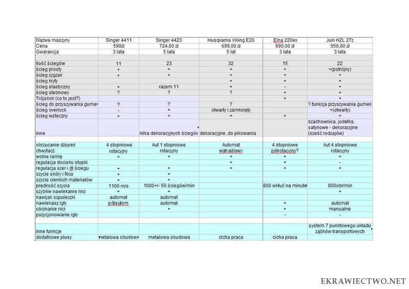

Widać jaka jestem niezdecydowana. Skaczę po tych maszynach i skaczę... Zrobiłam podsumowanie Singerów 4411, 4423, Husqvvarny viking E20, Elny 220ex i jeszcze juki HZL 27z. Niestety niektórych informacji nie dało mi się uzyskać. Na stronach często pobieżnie to wszystko jest opisane.
Moje wnioski są takie, że Singer 4411 i juki odpadli. Co do reszty nie wiem. Przeraża mnie ilość niepotrzebnych ściegów w husqvarnie. Nie umiem ocenić czy te maszyny (oprócz Singerów) nadają się do szycia grubszych tkanin. Ktoś kto ma te maszyny, może się tu wypowiedzieć. Nie rozumiem też dlaczego lata gwarancji zależą od sklepu w którym chcę daną maszynę zamówić ( wpisywałam te najbardziej korzystne ) Jak to jest z dokupowaniem i dostępnością stopek, bądź potrzebnego wyposażenia. Nie chcę wydać na maszynę dużej kasy (jak dla mnie dużej) a potem kupować stopki po 60 zł. Jak jakieś informacje są nieprawdziwe, proszę o korektę. |

Słusznie odrzuciłaś Juki, bo choć to fajna maszyna, to jest mniejsza i prostsza niż reszta Twoich typów. Jeśli wahasz się między husqvarną a Elną, to skłaniałabym się ku Elnie, choć obie maszyny zbierają pozytywne recenzje. Myślę, że Elna i Singer będą mieć podobną wytrzymałość. Ja od pięciu lat szyję na Janome, które ma tę samą konstrukcję co elny (Janome produkuje maszyny Elna) i nie miałam nigdy kłopotu z żadnym materiałem. ________________________________________________________

Gdyby husqvarna miała mniej ściegów, to by była lepsza jak dla mnie

Niby czemu miałaby nie dać rady? Mówisz o naturalnej? Cienka, naturalna skórka jest przecież delikatna i nie wiem, czemu miałaby sprawiać kłopot. Trzeba tylko maszynie ułatwić zadanie - wspomóc przesuwanie materiału montując odpowiednią stopkę (z rolkami lub teflonową), igłę (niekoniecznie specjalną do skóry, ale odpowiedniej grubości i ostrości) i na zgrubieniach nie dodawać gazu. W tej kategorii cenowej i tak nie ma maszyn (nowych na gwarancji) gwarantujących większą niezawodność. Husqvarna e10 ma mniej ściegów niż e20. ________________________________________________________
