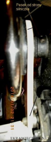

Czyli po prostu pasek " napędowy" :rotfl: Jest bodajże jeszcze jeden wewnątrz,pod pokrywą .Rozumiem,że nie chodzi o ten łączący pedał nożny tylko ten przenoszący napęd z silnika na górną część maszyny.

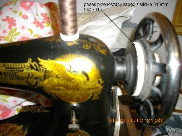

Zmierz obwód i przypuszczam,że dostaniesz w serwisie albo gdzieś na necie (allegro czy tez inne mądre sklepy). Ostatnio kupowałam do swojego streńkiego Singera na allegro : wygląda jakby był ze skóry -w co wątpię a działa wybornie . Kupiłam dwa -jeden 290 mmm za mały ale po podniesieniu uchwytu silnika będzie ok a drugi 315mm jest dobry ,na zdjęciu. Problemu z założeniem nie ma-ma przejść przez koło maszyny (lekko naciągnąć:) a później na to koło przy silniczku - to pestka: obracając koło silniczka nakładasz jednocześnie pasek. Chyba wytłumaczyłam dosyć obrazowo i bez traumatycznie fachowych okresleń :rotfl:
Wpisz w wyszukiwarkę (allegro) "pasek do maszyny" luba "pasek do maszyny do szycia" .
Podaję Ci link do 315mm(3x5x315) -ten rozmiar kupiłam i dobry:

pasek strona od silniczka pasek przód
