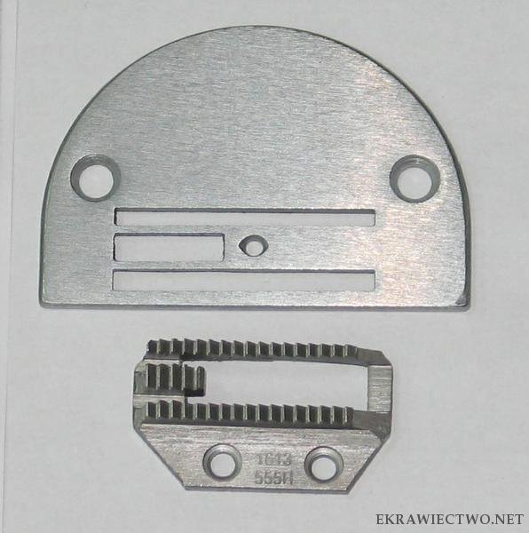

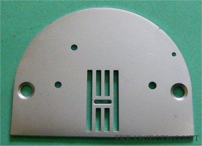

Plytka do sciegu prostego ma na srodku dziurke, a do zygzaka rowek. Zobacz na zdjęciach - Twoja może mieć inny kształt ale "rowki" powinny być mniej więcej takie same.
Płytka do ściegu prostego Płytka do zygzaka
Ma ten rowek czyli jest do zygzaka
