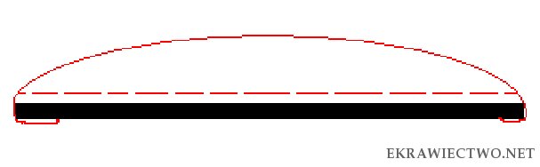

potrzebuję pomocy w uszyciu ze skaju/sztucznej skóry pokrowca na okrągły stołek... po zakupieniu materiału okazało się iż jest on rozciągliwy i mam kłopot...
wrzucam rysunek stanu na dziś dzień:
czarne to deska, na niej jest gąbka i bawełniany pokrowiec przytapicerowany zszywkami...
i teraz tak: gąbka była wycięta w walec, pokrowiec uszyty na kształt walca również... po ściśnięciu gąbki i przymocowaniu zszywkami walec zmienił kształt i jest teraz jak na obrazku...
przerywana linia to linia szwu wierzchu pokrowca z bokiem - i teraz pytanie:::::
jak uszyć skaj by dobrze to wyglądało?????????????
czy jak uszyję takim samym sposobem to nie będzie mi się zbyt marszczyć na linii szycia??
a może takim jak na obrazku drugim????

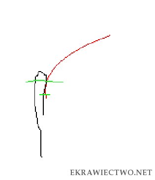

czerwone to koło wierzchnie, czarne skaj boczny, zielone szwy :)
//obrazki się odwrotnie dodały//
Szczerze nic nie rozumiem z rysunków i opisu... :D Ale czy się będzie marszczyć - pewnie tak, tego nikt nie przewidzi. Poza tym uważaj bo sztuczna skóra lubi farbować /lub farbować się w kontakcie z materiałami i innymi sztucznymi tworzywami (zwłaszcza jeśli ta co kupiłaś nie jest jakaś super jakości tapicerska tylko made in China). Ja gdybym robiła stołek pewnie przybiłabym to zszywkami tapicerskimi do spodu stołka i tyle.:rotfl:
