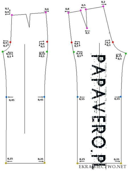

Na stronie Papevero znajduje się ''opis'' stopniowania spodni.
Rysunek załączyłam. Jeżeli chcę zmienić rozmiar z 38 na 36, to muszę zmniejszać, czyli strzałki z prawej i lewej strony powinny być do wewnątrz, prawda? |
Mariposo,
Obejrzałam sobie "materiał" i zgadzam się z Tobą, że przy zmniejszaniu groty strzałek kierujesz do wewnątrz (te które były na zewnątrz), a te które miały kierunek w dół zwracasz ku górze. Stopniowanie zaszewki przodu i tyłu robisz według spódnicy. Wzrost jest ten sam, dlatego punkty talii, kolanowe, dołu nogawki przesuwają się tylko do środka. Tak mi wynika z "materiału" ze strony Papavero. Fides |
Mariposo
myślę, że ten skan wyjaśni jak prowadzić linie przy zmianie rozmiarówki Mira |

Niestety, nie udało się załadować dwóch jednocześnie Mira --- Ostatnio edytowane 2014-05-16 15:02:24 przez Miradow --- |
Dziękuję bardzo za pomoc!!!
