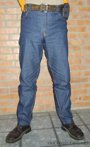

Jeansy , maksymalna prostota.
Aby upewnic się że to nie przypadek , właśnie kroję tkaninę pod drugie takie same.
Lubię przeszycia na zewnątrz po obu stronach nogawki ale przy takich węższych jak tutaj - ostatnie cm (na dole nogawki) to była droga przez mękę.
No i jak zwykle ostra walka przy szlufkach :krzyk:

Spodnie pierwsza klasa!
Szlufki szyjesz w postaci rulonika - czy płaskie?
Yyy... Chyba w postaci spłaszczonego rulonika...
Do tej pory się nad tym nie zastanawiałem , były większe problemy.
Robię podładki pod stopkę coby równo miała i szyła , cuda/wianki etc.
A maszyna protestuje.
Skoro rozwiązałem problem nogawek - czas na szlufki :)
No to oszczędzając maszynę skrój szlufki w postaci paska dwa razy szerszego niż planowana szlufka, obrzuć dłuższe boki, zaprasuj składając tak, żeby brzegi stykały się pod spodem szlufki. Dwa rzędy stębnówki przytrzymującej te podłożone brzegi - i masz szlufkę z dwóch warstw materiału, a nie trzech lub nawet czterech /bo wierzch, spód i zapasy szwów/. Niby niewielka oszczędność - ale po podłożeniu końców do przyszycia - zamiast sześciu /lub ośmiu/ masz cztery.
Wiele gotowych spodni "tak ma".
Spodnie udały się Ci znakomicie. Mucha nie siada.
Trzymam kciuki za drugie.

Dzięki ale jedyne co trudno to te szlufki - bo dużo małych warstw tkaniny i maszyna się buntuje.
No i rozporek - trochę skomplikowane (trzeba się pilnowac) , zwłaszcza że testowałem nowy sposób wszywania By Angela Kane Tv. Choc tutaj podejrzewam że dla osoby kształconej na krawca/krawcową to oczywista oczywistośc. Dla mnie była to nowośc.
Poprzedni sposób wszywania zamka to "Byle do przodu - Ani kroku w tył" :D
