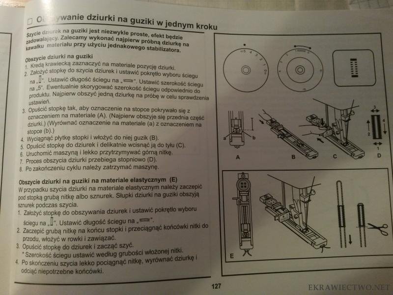

Znalazłam instrukcję. Wajchę trzeba maksymalnie obniżyć i pchnąć do tyłu. Powinna zostać w tej pozycji - i wtedy rozpoczynamy obszywanie dziurki. Jak w mojej maszynie.
Dzięki za filmik, dzięki niemu wiem jak to powinno wyglądać ale dalej nie wiem jak do tego dojść bo u mnie po prostu szyje w miejscu. Może coś się zepsuło...

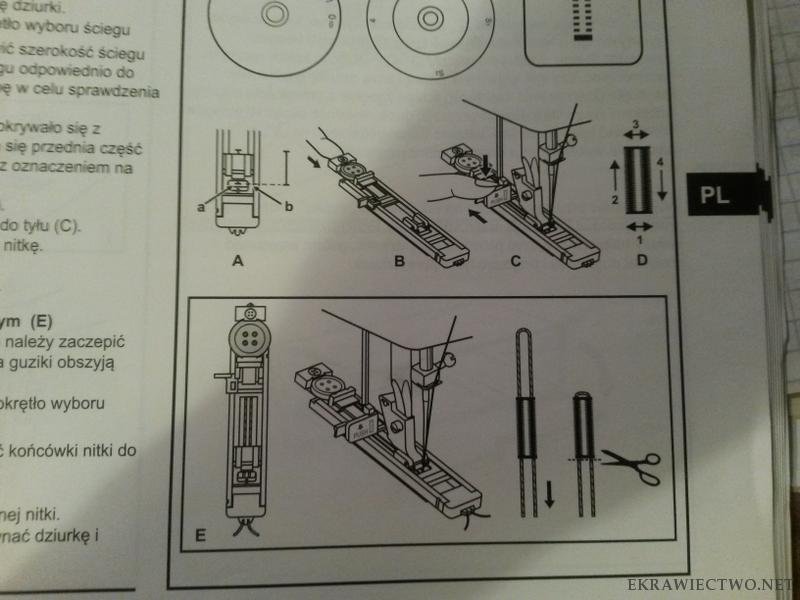

Załączam instrukcję. Robię wszystko zgodnie z opisem - opuszczam stopkę, opuszczam wajchę i lekko pcham ją do tyłu. Maszyna szyje cały czas w miejscu i w ogóle się nie przesuwa.
Film... jest w porządku, ale stosowana jest tam inna stopka i w innej kolejności przebiega tam obszycie dziurki, niż u ciebie.
