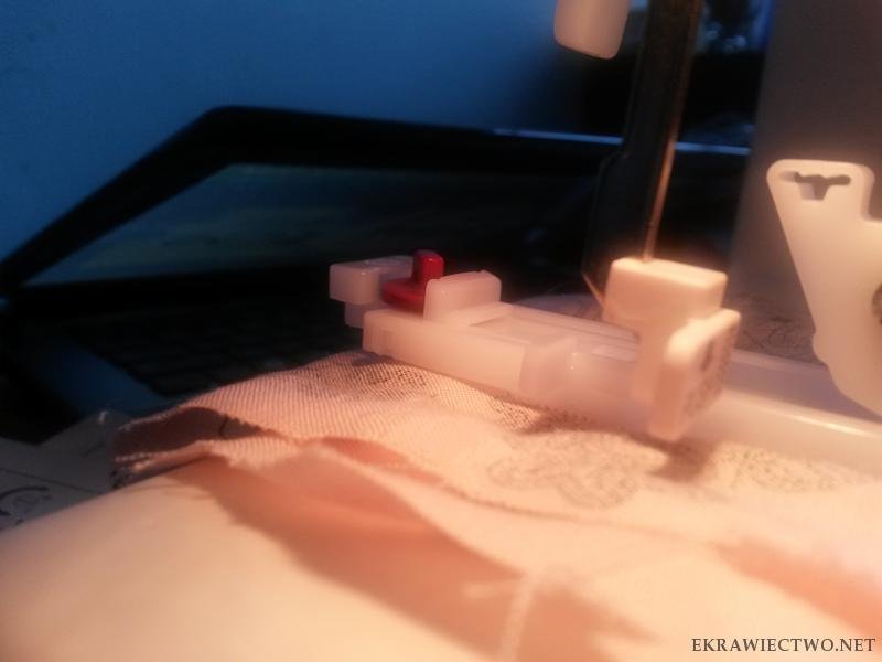

To stopka, którą dostałam w zestawie z maszyną. Jest identyczna, jak ta w instrukcji. Myślałam, że może to kwestia materiału ale próbowałam na różnych i dalej to samo. Guzik jest w stopce, wzięłam dwa o różnych rozmiarach i też nic.
--- Ostatnio edytowane 2014-07-15 22:30:54 przez assani ---
Czy w twojej maszynie można zmniejszyć docisk stopki? Jeśli tak - to spróbuj. Mam wrażenie, że stopka do dziurek jest ciut wyższa niż zwykła stopka, może po prostu maszyna za mocno ją dociska.
Całe popołudnie próbowałam na różnych materiałach i dalej nic. Przy szyciu ściegiem prostym przesuwa materiał a przy zmianie na dziurkę szyje w miejscu ... Może mam wadliwą maszynę?

Czy możesz zrobić zdjęcie z założoną stopką kiedy szyje w miejscu, czyli na samym starcie?
Albo
Zastanów się, czy może nie jest tak: przesuwasz stopkę w ten sposób, że zaczyna wykonywać dziurkę od tylnego rygielka, jeśli tak ustawisz stopkę nigdy nie wykona ruchu w tył. Będzie za to szyła w miejscu. Drążek mocujący stopkę trzeba ustawić jak w instrukcji, tak aby mógł on przesunąć część ruchomą stopki do tyłu.

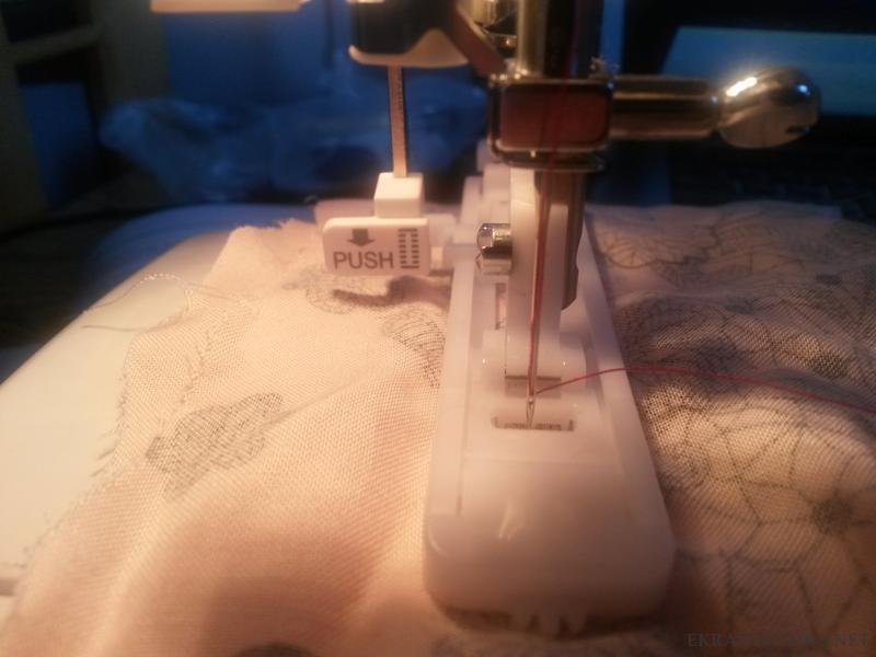

Nie, nie przesuwam stopki, w ogóle jej nie ruszam.
Wrzucam zdjęcia samego startu - wajcha na maksa w dół i odchylona.
Zauważyłam, że jak jest cieniutki materiał złożony na pół to materiał się jako tako przesuwa, jak tylko jedną połówkę podkleję flizeliną albo dam nieco grubszy materiał to stoi w miejscu. Może coś muszę wyregulować?

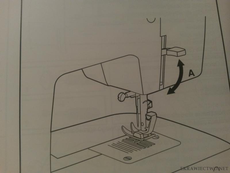

W ogólnym opisie maszyny widzę, że ma regulację docisku stopki.
Może poproszę o skan instrukcji ze stronami o regulacji docisku?

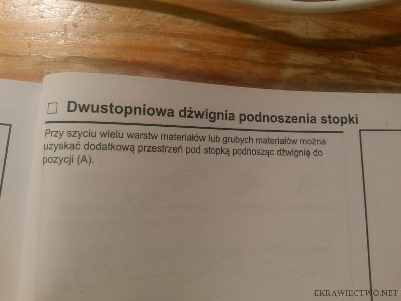

W instrukcji jest tylko krótka wzmianka o docisku stopki.
To nie jest regulator docisku stopki, tylko dźwignia podnoszenia stopki.
Na jednej ze stron z opisem maszyny znalazłam, że ma regulację docisku, na innych - ani słowa o tym. Znalazłam też instrukcję - maszyna regulacji docisku chyba jednak nie ma...
