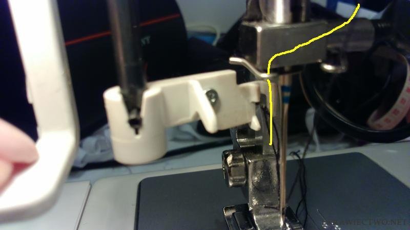

no właśnie niewiem to nowa maszyna, wcześniej szyłam na maszynie bez nawlekacza z tyłu jest taki mały haczyk... i przez niego nić mi pęka ... zresztą zaraz wkleję zdjecie... i jak ciągnę górną nić żeby wyciągnąć tą dolną to albo się nie wyciąga wcale albo pęka w miejscu zachaczenia o ten haczyk ... |
Popatrz na zdjęcie - sposób prowadzenia nitki narysowany jest na żółto. Moim zdaniem tak powinno być.

tak tak wiem tu akurat zmieniłam igłę z podwójnej żeby wam zrobić zdjęcie nie zwróciłam na to uwagi chciałam tylko pokazać ten haczyk
I ty sama zaczepiasz nitkę o ten haczyk?
Przecież nitkę masz ciągnąć od razu za oczkiem igły w lewo... Nie rozumiem, co u ciebie robi nitka w okolicy białych, plastikowych części nawlekacza... Ania ________________________________________________________
