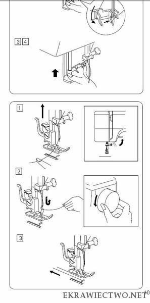

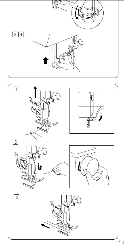

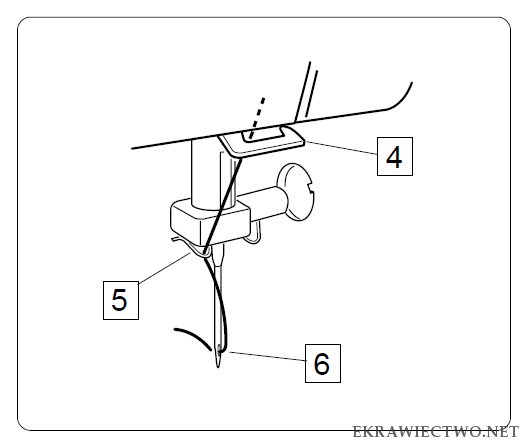

Na załączonym rysunku z instrukcji nitka przeprowadzona jest również przez punkt 5. Na filmie nitka tak nie jest. Czy to może mieć znaczenie przy używaniu nawlekacza?

Fides ma racje, Nitka powina byc "za igla" - strona 10 w instrukcji obslugi twojej maszyny.

Za igłą? Przed użyciem nawlekacza?
Nie. Do samego procesu nawlekania - nie, można ułożyć nitkę prawidłowo i bez tego.
Ale do szycia - i tak trzeba ją tam przeprowadzić. Ania ________________________________________________________
to o czym pisze fides nie ma absolutnie żadnego znaczenia...
