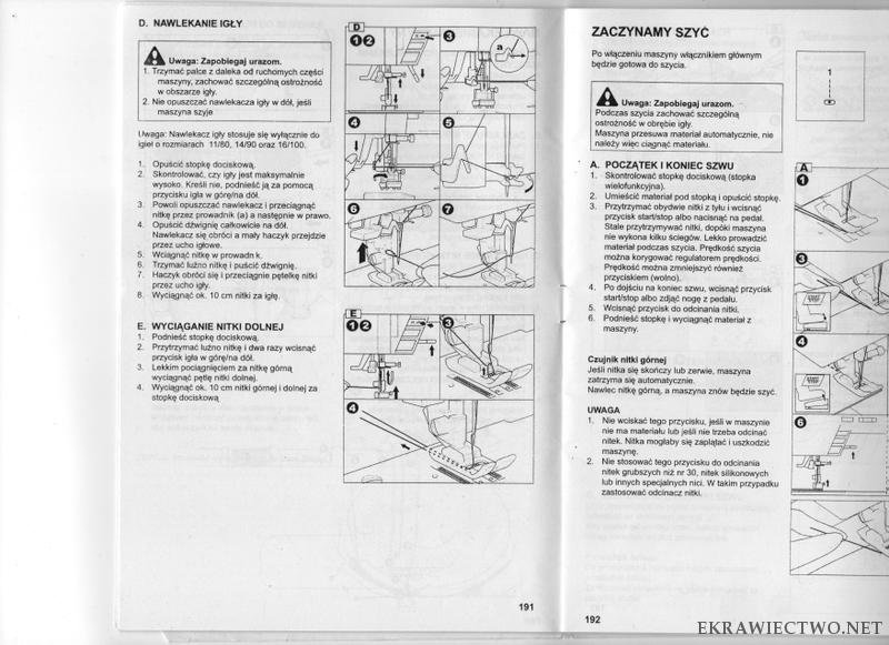

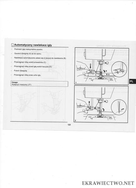

Być może sposób użycia nawlekacza jest niezbyt jasno opisany w instrukcji. Sprawdziłam jak to wygląda w instrukcjach do obu moich maszyn - i mimo że są tej samej marki - instrukcje nie są jednakowe. :-)
Wklejam skany obu instrukcji - na drugiej /krótszej/ jest narysowane to, o czym pisałam wcześniej - że nitka ma wchodzić do oczka igły od przodu, a pętelka ma wychodzić do tyłu.
instrukcja 1 instrukcja 2
