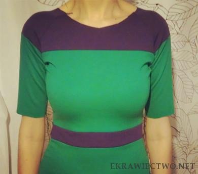

Mam problem z marszczeniami pod pachami. Słabo widać, ale jest to rękaw raglanowy. Nie wiem czym jest to spowodowane. Może podkrój pach za płytki i za wąsko w ramionach? Co myślicie? --- Ostatnio edytowane 2014-11-14 19:22:50 przez Choco --- ________________________________________________________
Na moje chłopskie oko - przedni podkrój pachy nie jest dostosowany do rozmiaru biustu.
Pewnie Ania będzie umiała Ci pomóc, bo ma mnóstwo wiedzy teoretycznej, a ja to tylko tak "na czuja"... ________________________________________________________
W biuście jest ok, bo nie jest ciasno. Coś z pachami jest nie tak, bo się wrzynają tylko co z tym zrobić ________________________________________________________
A skąd wykrój?
Z papavero. Odprułam tę zieloną część rękawa i podkrój pachy jest pod samą pachą. --- Ostatnio edytowane 2014-11-14 23:51:27 przez Choco --- ________________________________________________________
nie na wszystkich wykroje z papavero leza/pasuja dobrze
kiedys zachcialo mi sie bluzke koszulowa najzwyklejsza uszyc i dupa,nie nadawala sie do noszenia,a na dodatek zmarnowalam kartki do drukowania wiekszosc foremek robi chyba wg swoich wymiarow ________________________________________________________
Z daleka mi tym pachniało. Mają generalnie schrzanione wykroje rękawów, zwłaszcza raglanowych.
Na stronie Papavero powinna jeszcze być dyskusja z moim udziałem na temat poprawiania kroju rękawów. /edit: chyba jednak nie ma.../ W sukience, na którą skarżyły się _wszystkie_ szyjące, a sama Papavero upierała się, że jest dobrze. W końcu mnie po tej dyskusji /w której podany był sposób korekty/ z szanownego grona wyrzucono. A problem - jak widzę - został. Tak to jest, kiedy do konstrukcji używa się programu, w którym nie umie się /albo - nie da się/ wprowadzić korekt... I kiedy za konstrukcję bierze się osoba nie umiejąca szyć. Czyli - zaczynająca całą zabawę od odwrotnej strony. /Problem był z tą sukienką, trwa cały czas, a Pap. zamiast go skorygować lub w ogóle usunąć, żeby oszczędzić rozczarowań - wolała zaproponować zupełnie nową konstrukcję. Ale jak skorygować, skoro nie wie się, na czym polega błąd? http://www.papavero.pl/wykroje-do-pobrania/805-805.html Ania --- Ostatnio edytowane 2014-11-15 10:06:45 przez czeremcha --- ________________________________________________________
Dziękuje za odzew. Dałam sobie spokój z tym wykrojem. Przypomniałam sobie, że kiedyś też miałam podobny problem z sukienką z papavero. Będę omijać ich wykroje, bo trzeba naprawdę poważnych zmian w konstrukcji, żeby dobrze dopasować do ciała. Wykroje z papavero są dobre dla tych co się dopiero uczą szyć i jeszcze nie mają wygórowanych wymagań, albo dla tych co potrafią wszystko skorygować. Pozdrawiam ________________________________________________________
Tak to właśnie jet z rękawem raglanowym, że jeśli jest przylegający - rzadko wychodzi za pierwszym razem. Trzeba sporo przymiarek, aby uzyskać właściwy łuk ramienia. Za płytki - odstaje na barkach, z kolei za głęboki - ciągnie pod pachami...
Choco, nie poddawaj się tak łatwo i rozgryź ten rękaw, a skorygowaną formę koniecznie zachowaj, bo przyda Ci się jeszcze nie raz! Sam to przechodziłem dawno temu, kiedy zmierzyłem się z obcisłą bluzką z raglanowymi rękawkami. Dopiero po trzech przymiarkach udało się uzyskać właściwe wyokrąglenie ramion i trzymam formy do dziś, dla samego odwzorowania łuku. ________________________________________________________
Zibiasz, uwierz, forma raglanowa z Pap. jest zupełnie do niczego. Dotyczy to i rękawa, i części "tułowiowych".
Lepiej pracować nad wykrojem z innego źródła. Ania ________________________________________________________
