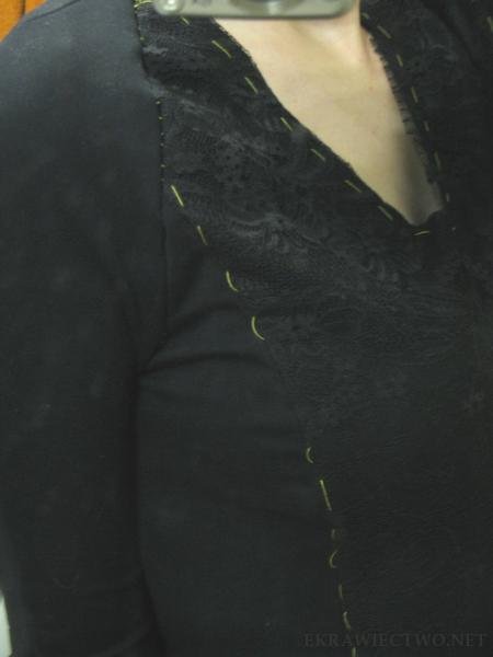

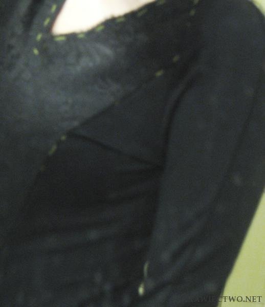

Wymyśliłam sobie bluzkę z rękawem raglanowym. Do tego mam w niej cięcia francuskie. Jest z tego wykroju http://burdastyle.ru/modeli/bluzki-bluzony-topy-jilety/burda-2013-11-122/ No i mam problem z rękawem. Za cholerę nie chce dobrze leżeć. Pierwsze zdjęcie to już po moich poprawkach - wszyłam rękaw pod bardziej ostrym katem. To bardziej rozmazane - od razu po zszyciu bez poprawek. Co z tym fantem zrobić, żeby dobrze leżało? przepraszam za te plamy na lustrze, ale nie chce mi się go teraz myć ![]() --- Ostatnio edytowane 2015-01-27 19:59:48 przez matrioszka --- --- Ostatnio edytowane 2015-01-27 20:00:39 przez matrioszka --- ________________________________________________________
Za ciasna w biuście jest ![]() Ania ________________________________________________________
Za ciasna? Osz cholera... To już nic z tym nie zrobię ![]() ________________________________________________________
Może skrój na nowo same boczki?
Dlatego nie zszywam owerlokiem. Jeśli już - to albo wykańczam każdy brzeg osobno, albo obrzucam razem - ale zszywam wcześniej maszyną i obrzucam centymetr od szwu. Zauważ, że ciuchy lepszych marek nie są zszywane owerlokiem. Też służy tylko do wykończenia. A co najwyżej - są szyte tak, że szew ściegu łańcuszkowego jest obok ściegu obrzucającego. A wracając do bluzki - rozpruj szew od łączenia boczku ze środkiem przodu - w dół aż poza szew rękawa pod pachą. Wtedy odpowiednio zbierając i upinając materiał zobaczysz co się dzieje. A może też masz opadające ramię i trzeba wszyć rękaw niżej, wpuszczając pod pachą w szew więcej materiału z boczków? Ania ________________________________________________________
Ja ją i tak zszyłam na samym brzegu materiału niewiele ścinając owerlokiem (a zapas szwu był ok 1 cm), wiec jeśli bym obrzuciła tylko brzeg i zszyła na maszynie, to jeszcze ciaśniejsza by była...Wszywać rękaw niżej wpuszczając w szew materiał z boczków próbowałam i nie działa. Spróbuję te boczki odpruć i pokombinować, bo środka nowego nie wykroję, nie mam już tyle koronki. ________________________________________________________
Myślę o tej opadającej linii ramion...
Rozpruj pod pachą, wsuń pod pachę dłonią więcej materiału z boczków /na tyle żeby wyrównać fałdki/ i trochę więcej z rękawa. Powinno pomóc. Wtedy trzeba będzie trochę głębiej podkroić pachę. Ania ________________________________________________________

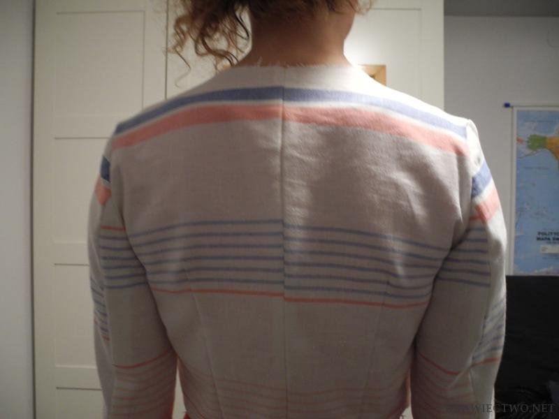

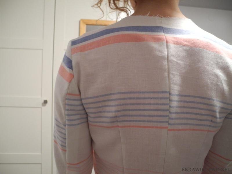

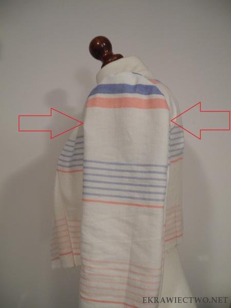

Mianowicie: Szyję żakiet, na szczęście na razie próbę z prześcieradła. Oczywiście musiałam pokombinować przy wykroju i zmniejszyłam go 1 cm z wysokości mniej więcej na środku podkroju pach. Efekt jak na zdjęciach poniżej. Czy to marszczenie wynika z tego, że ten podkrój zrobił się za mały? Czy jak z powrotem dodam ten 1cm to wystarczy? I jeszcze jedno pytanie trochę odbiegające od tematu: Jak zmniejszyć rękaw? ale z szerokości i na wysokości gdzie jest wszyty w żakiet (zdjęcie nr 3 ze strzałkami) z góry dziękuję za wszystkie cenne rady ![]() |
Pierwsza zasada - skracając wykrój przodu i tyłu /zawsze równomiernie/ na wysokości pach trzeba wprowadzić taką samą zmianę na główce rękawa, na wysokości na której skraca się przód i tył, składając poprzeczną zakładkę.
Czy wszywając rękaw nie wpuściłaś go wyżej z szew ramienia, zmniejszając szerokość ramion? Bo tak to wygląda - jakbyś za szybko "zeszła" do oryginalnej linii pachy. Taka poprawka powinna wystarczyć. Zwężenie rękawa? Odwrotne do poszerzania ![]() Ania ________________________________________________________
