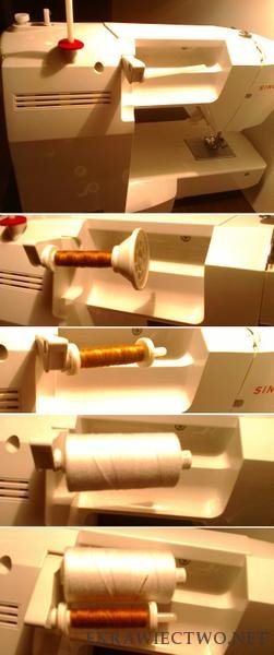

Obiecałam dodać zdjęcie objaśniające te trzpienie na szpulki - mam nadzieję że da się je wyświetlić i mimo bardzo słabej jakości coś na nim widać i da się zrozumieć dzięki temu moje wcześniejsze wypociny.
