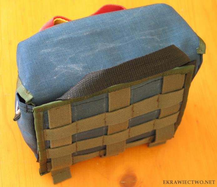

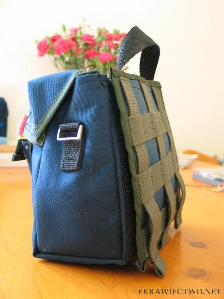

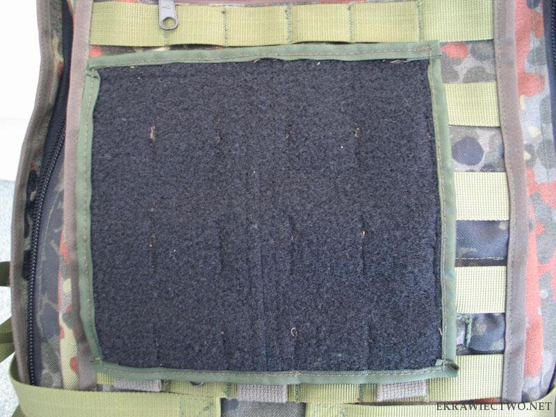

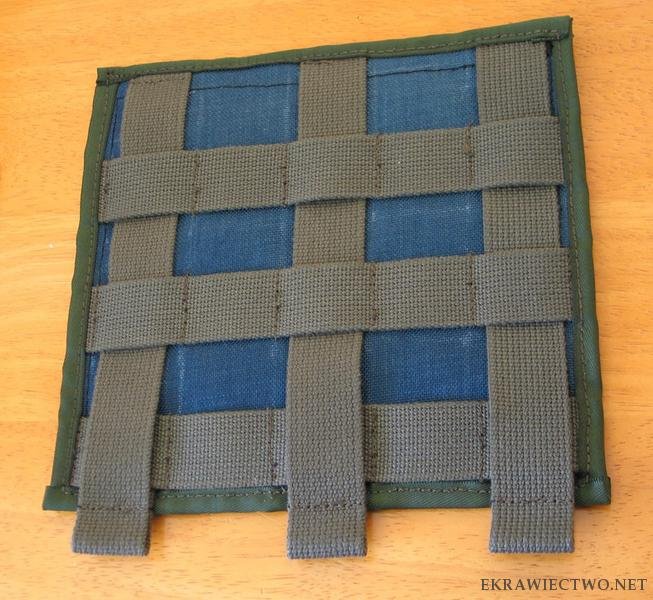

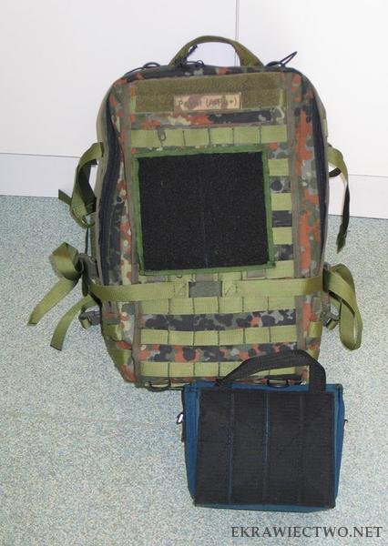

Panel rzepowy PALS do montażu apteczki.

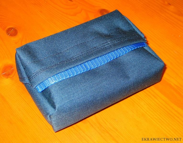

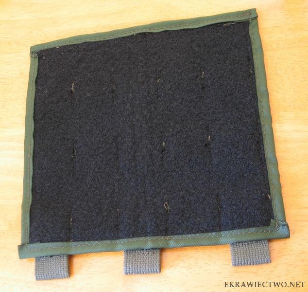

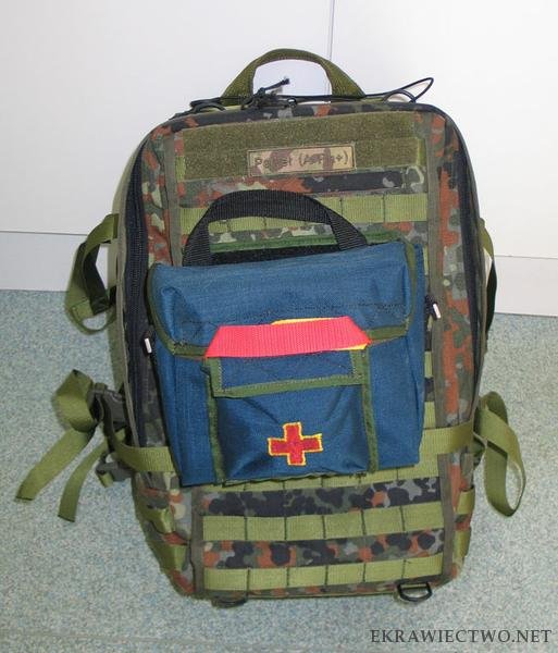

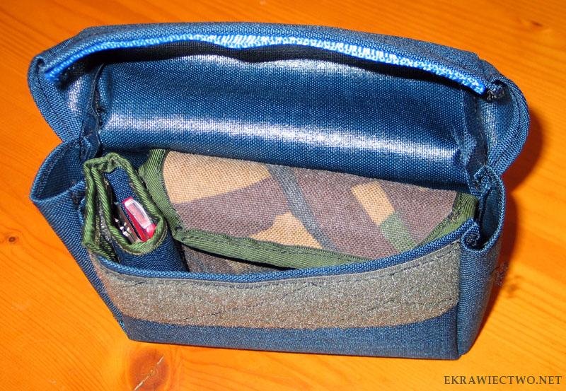

Zgodnie z postami o apteczce 1. http://ekrawiectwo.net/board/thread/16960/g0liathowe-wariacje/?page=2#post-18123 2. http://ekrawiectwo.net/board/thread/16960/g0liathowe-wariacje/?page=3#post-20352 powstał zapowiadany panel. Standardowy PALS, taśmy 2,5cm, odstęp taśm 2,5cm, przeszycia co 3,5cm. Apteczka trzyma się nieźle, pokazana na nightfox'owym plecaku. Duża jest, wiem, ale mieści się w niej wszystko co trzeba. Można się śmiać z tych wariactw --- Ostatnio edytowane 2012-03-27 13:48:21 przez g0liath --- ________________________________________________________

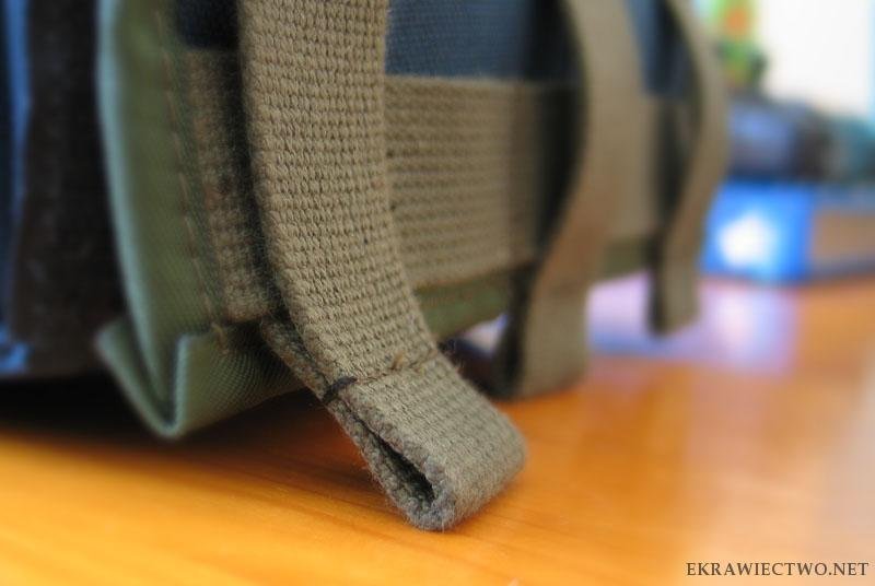

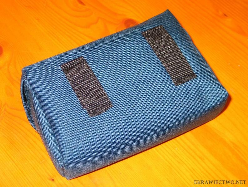

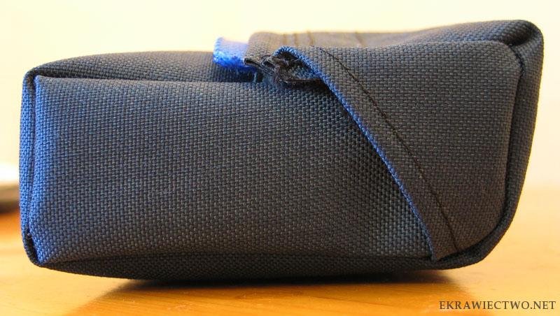

Dalsza część zdjęć panelu PALS

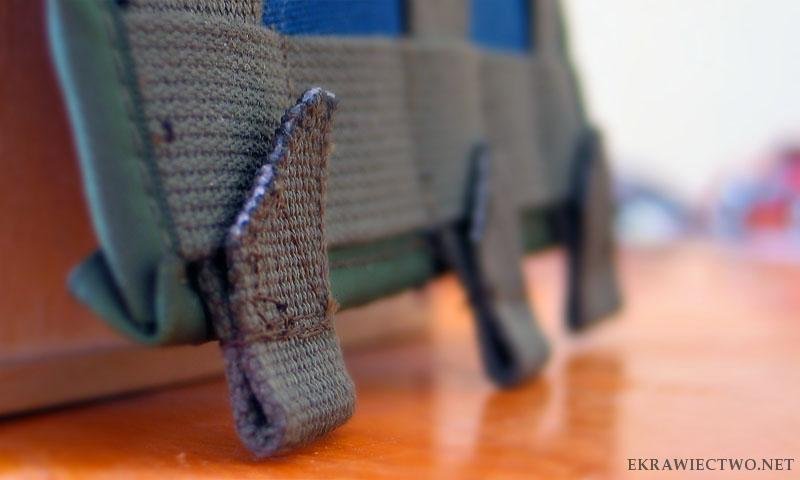

takie zakończenie taśm to pewnie jakiś system, ale ja się nie znam zabardzo, prędzej NightFox by powiedział jak to się fachowo nazywa (pierwsza w życiu prowizorka, tylko lekko obszyta, żeby końcówka była sztywna jak się zabezpiecza). Na moje oko spełnia założone przeze mnie wymagania, więc jest ok, ale muszę pomyśleć nad zabezpieczeniem końcówki taśmy, żeby się nie pruła podczas częstego użytkowania. No i tak teraz patrzę i chyba trochę spaprałem... bo zapięcie powinno być inaczej rozwiązane. Ale to tak jest, jak się coś robi "na kolanie". NAstępnym razem będę mądrzejszy o to doświadczenie. Nightfox pewnie odrazu zauważy w czym rzecz. --- Ostatnio edytowane 2012-03-27 13:52:09 przez g0liath --- ________________________________________________________

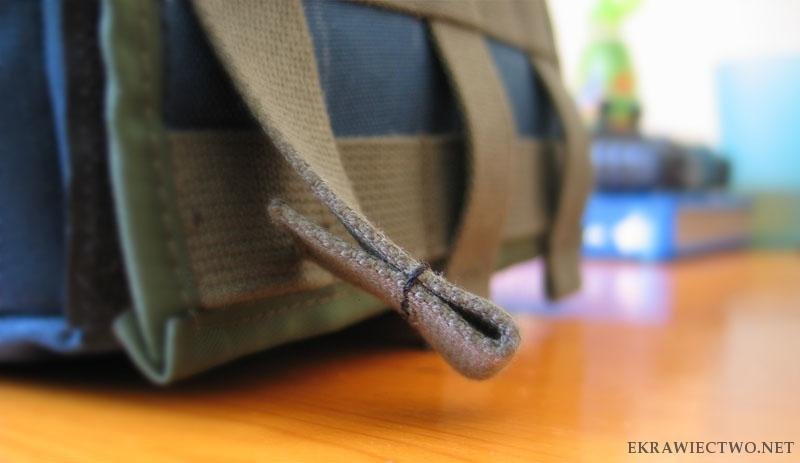

Te końcóweczki chyba można nadpalić bo to sztuczna tkanina. ________________________________________________________
Przytopione jak się patrzy, zgodnie z zasadami sztuki Ale powinny być w drugą stronę... . Dlatego pisałem, że spaprałem. Jutro postaram się poprawić, bo się jeszcze da. ________________________________________________________
Poprawka panelu. Przeszyte odwrotnie blokady. ________________________________________________________

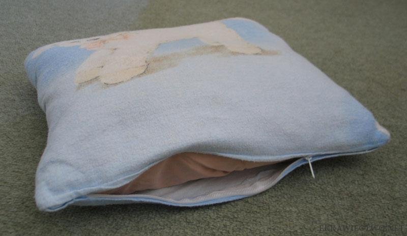

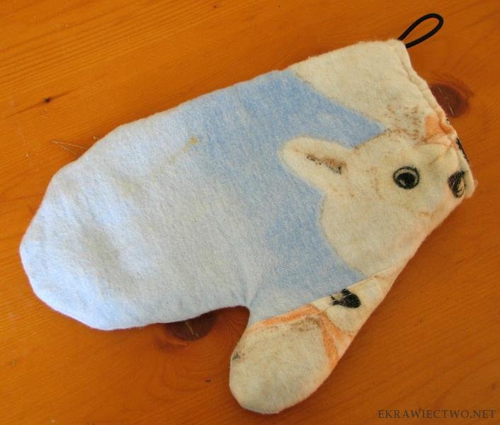

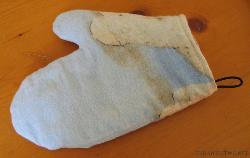

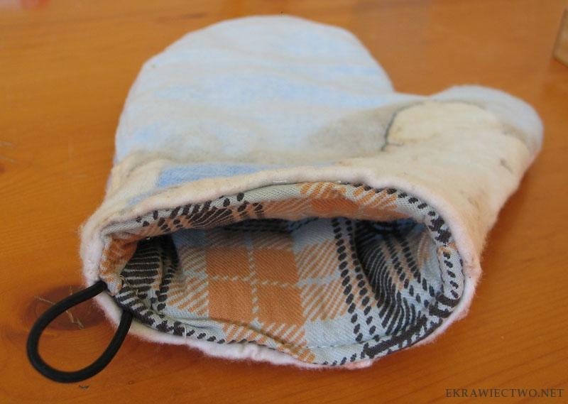

Łapa kuchenna. Prosta jak cep konstrukcja. Na lewą rękę 3 warstwy "misia" kocykowego, na prawą 2 warstwy. Z zewnątrz tkanina poduszkowa, wewnątrz flanela. Uchwyt wieszaczka to guma 2mm. W środku zabezpieczenie przed wysuwaniem się podszewki. ________________________________________________________

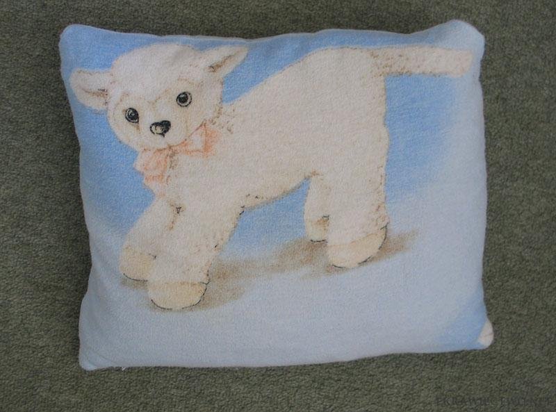

Mała rzecz a cieszy... syna ________________________________________________________
