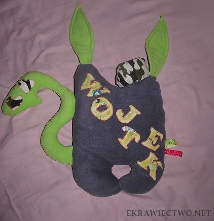

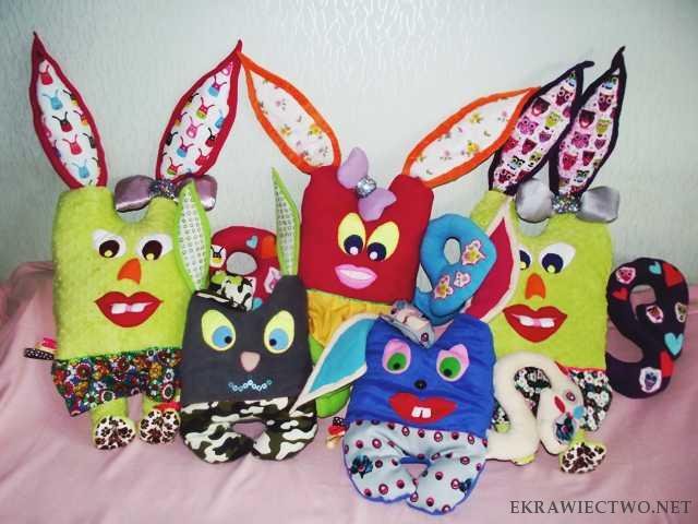

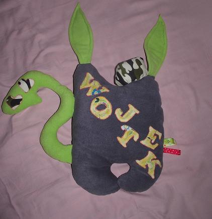

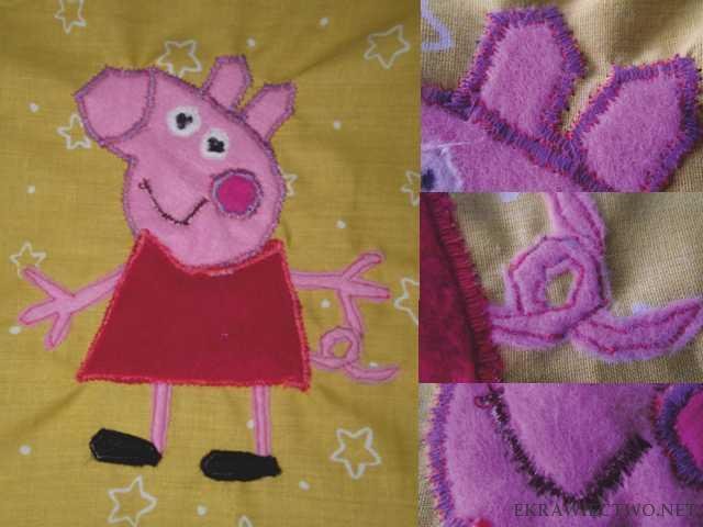

porażka... masakra... coś ja nie umiem ogarnąć szycia zygzakiem... przeciąga mi nitki - kombinuje już różne naciągi na bębenku na dole i na górnej nitce i za nic nie umiem dobrze ustawić... dane mi chyba kaleczyć szycie - może taki mój urok ehhhh
chyba bycie samoukiem niezbyt popłaca i powinnam na jakiś kursik się udać co by mi ktoś wytłumaczył podstawy... dziś szyta Peppa - jak widać na załączonym obrazku, materiał się ściągnął szwy przeciąga, są krzywe... no trudno... no i moje poduszaki/przytulaki na Dzień Dziecka robione każdy ma imię swego właściciela na pleckach też nie są idealne, ale ja jestem z nich bardzo zadowolona kolorystycznie najbardziej mi się podobają chłopakowe --- Ostatnio edytowane 2013-06-11 18:38:40 przez karolinka84r --- |
karolinka84 śliczne Ci wyszły przytulanki
Co do maszyny nie pomogę Ci,bo się nie znam....ale na pewni ktoś Ci coś podpowie.... ________________________________________________________
Z naciągiem w bębenku nic nie kombinuj. Ustawia się go tylko raz przy zmianie grubości nitki używanej w nim - i tyle. Jakość ściegu poprawia się regulując naprężenie górnej nici. To ona albo wyciąga dolną nitkę na wierzch szycia, albo daje się wciągnąć na lewą stronę przez nitkę "bębenkową".
Taki myk - naprężenie nitki nie zawsze musi być takie, żeby wiązanie obu nitek znajdowało się idealnie "w materiale", po którym szyjesz. Jeśli szyjesz gęstym ściegiem zygzakowym /czyli satynowym/ - poluzuj górną nitkę na tyle, żeby była przeciągnięta na lewą stronę - czyli żeby z pozoru ścieg wyglądał na źle ustawiony. Wtedy będzie on po prawej stronie okrąglutki i ładniutki. Druga rzecz to taka, że do naszywania aplikacji, a szczególnie robienia tego ściegiem satynowym, warto założyć dedykowaną do niego stopkę. Maszyna ładniej, równiej szyje i nie "zacina się" na zgrubieniach. Trzecia rzecz - zmarszczyło ci się, bo tkanina podkładowa była dość cienka. Dawała zbyt mały opór dla nitki i dlatego tak wyszło. Spróbuj podłożyć papier szyjąc. Ania ________________________________________________________

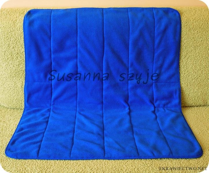

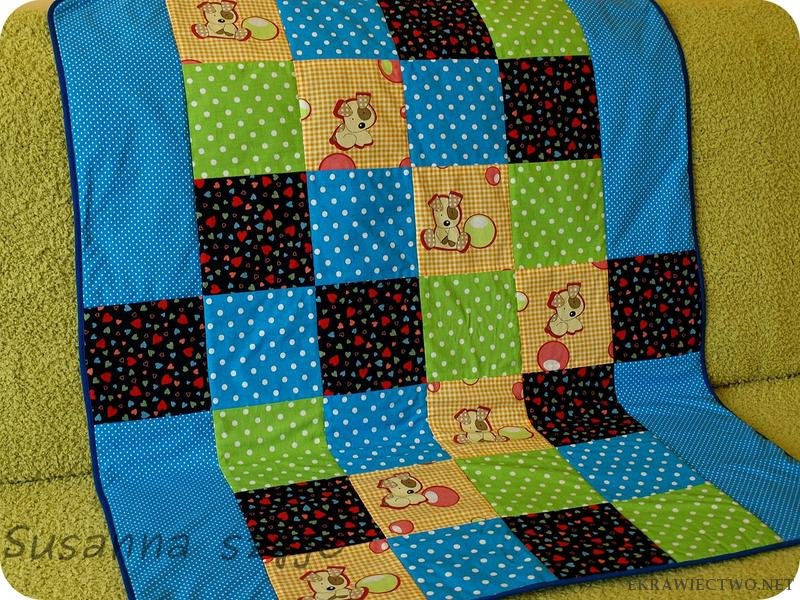

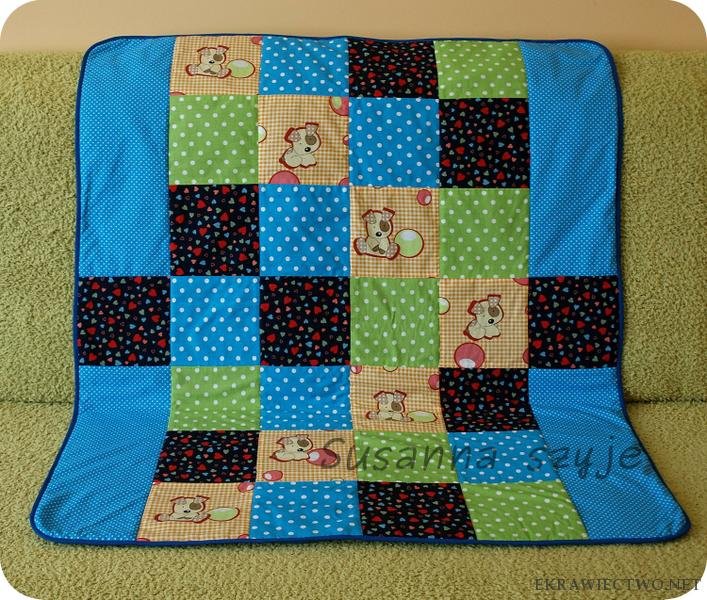

Nie wiem dziewczyny jak zapatrujecie się na moją pracę ale mogę powiedzieć, że to mój pierwszy, prawdziwy patchwork - osobiście wycinałam kwadraciki i prostokąty a potem je zszywałam (poprzednia kołderka dla chrześniaka miała gotowy, patchworkowy wzór) Nie powiem, żeby mnie to wciągnęło ale z efektu końcowego jestem zadowolona. Podbicie to 2 warstwy polarku. Generalnie jest to taki kocyk dla dzidziola, który jest jeszcze w brzuchu, płci męskiej żeby kiedyś mógł się bawić na podłodze. Może to być też narzutka do łóżeczka i kołderka. Fajnie, że można resztki bawełny wykorzystać jakoś tak twórczo ________________________________________________________
* Susanna szyje - mój blog |
/To mamy takie samo podejście do patchworku - nie podnieca szczególnie, ale szyć się da /
Bardzo fajny kocyk - mata - kołderka. Na pewno się przyda, bez dwóch zdań! Ania ________________________________________________________
Może kiedyś zapałam większą miłością do patchworku póki co będę nadal "trawić" tę formę szycia bo tych resztek jeszcze trochę do wykorzystania zostało ________________________________________________________
