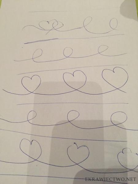

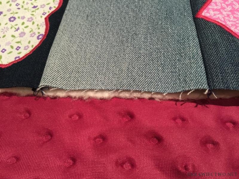

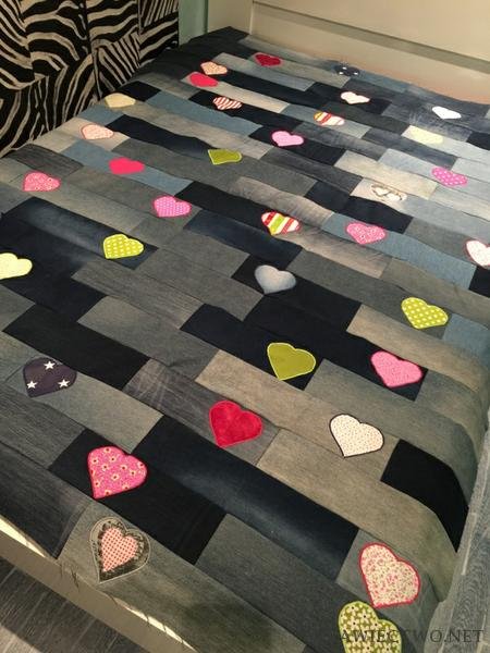

Witam, ja mam pytanie czy ktoś z Was pikował jeans wymyśliłam sobie patchwork ze starych jeansów wszyscy znajomi mnie poratowali swoimi spodniami, wiec czekają na efekty a ja mam problem bo nie wiem jak to przepikować? Kołdra ma 160 x 200 już przy szyciu mi ściągało. Chciałam zastosować bawełniane wypełnienie i spód z polaru MINKY wiec grubo grubo będzie nie mogę pikować po szwach bo może mi nie pójść, myślałam żeby po środku puścić w formie spirali z wolnej reki. Może ktoś z Was już coś takiego szył i może jakieś pomysły podrzucić będę wdzięczna:)
Cała kanapka Sposób pikowania z wolnej reki Wierzch patchworku z jeansu
to pikowanie zepsuje ładność
bardzo fajne
Świetna.
BLA_148, zgadzam się z Roksanitką, pikowanie może popsuć efekt. Poza tym, będzie Ci bardzo ciężko manewrować taką "kanapką" na zwykłej maszynie. Z drugiej strony, sama lamówka nie wystarczy, żeby narzuta dobrze się trzymała (szczególnie z minki pod spodem), może spróbuj zrobić "pikowanie punktowe" - wtedy fantastyczny efekt jaki osiągnęłaś zostanie i jednocześnie wszystkie warstwy będą trzymać się razem.
Pokaż co zrobiłaś, bo bardzo mnie ciekawi efekt końcowy.
