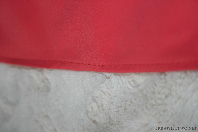

| Fajnie wyszła i świetny kolor   | |
| Spódniczka bardzo ładna   kolorek piękny  a jeśli chodzi o dół to jak jest cięta z koła to się troszkę gorzej podwija podłożenie dołu, dlatego ja nie robię sobie dużego zapasu podłożenia tylko najpierw obrzucam a następnie zaginam i szyję tak dwa minimetry od końca ściegu owerlockowego, nawet można szyć sobie na lewej stronie, tak żeby widzieć ten ścieg to wtedy powinno być łatwiej. | |
| Ale jak przyglądam się tej spódniczce to widzę tylko na drugim zdjęciu jakieś drobne fale na dole a może wystarczy tylko ładnie poprasować  | |

| Spódnica jest megafajna, połączenie klasycznego fasonu i mocnego koloru..
 Co do podłożenia to też mi się wydaje, że takich zaokrąglonych nie można podwijać za szeroko.. Kiedyś szyłam sobie cienki szyfonowy szalik i zależało mi na wąskim podłożeniu- udało się ładnie za pomocą stopki do podwijania (są takie o różnej szerokości podwijania).. być może przy spódnicy z koła też sprawdziłby się taki wynalazek, tylko nie mam pewności co do grubości tkaniny.. zawsze jednak warto wypróbować na ścinku   O co chodzi ze zbyt dużym wykrojem koła? Czy dobrze rozumiem, że wyszła Ci za szeroka w pasie? Na zdjęciu nie widać, żeby coś odstawało lub spadało na biodra.. ________________________________________________________ tutu | |

| Metod podwijania jest kilka. To jaką wybierzesz zależy od: grubości tkaniny i jej podatności na formowanie (wbrew pozorom tkaniny z dodatkiem elastanu wcale nie tak łatwo dają się formować, bo lubią wracać do stanu pierwotnego).
 A tutaj masz linki: tkanina cieniutka (szyfon, cienka żorżeta) http://grainlinestudio.com/2011/08/17/tips-tricks-easy-roll-hem/ tkanina nieco grubsza i trochę oporna na formowanie: http://sonata-na-miare.blogspot.com/2014/10/zakardowe-smietankowe-koo.html tkanina podatna na formowanie np: nieco grubsze wełny, bawełna: http://www.onthecuttingfloor.com/how-to-sew-a-round-hem/ W miarę uniwersalny: https://blog.colettehq.com/tutorials/tutorial-hemming-a-curved-edge-by-machine?utm_source=feedburner&utm_medium=feed&utm_campaign=Feed%3A%20coletterie%20%28Coletterie%29 --- Ostatnio edytowane 2016-02-28 15:37:37 przez agaaffek --- ________________________________________________________ "Inteligencja jest jak nogi, masz za dużo to się potkniesz" Terry Pratchett | |

| O rany Dziewczyny dziękuję za wskazówki! Muszę się zmotywować w tym tygodniu i naprawdę zarządzić wyłącznie poprawki, żadnego nowego szycia. Faktycznie, chyba minimalne podłożenie byłoby wskazane, nie wiem, czemu mi taki szeroki kulfon wyszedł. Pewnie jak już zaczęłam, to jakoś poszło i tak jakoś...
 Jeżeli chodzi o zbyt duże koło, to tak, miałam na myśli, że wykroiłam zbyt szeroki obwód w talii (powinnam mieć promień ok. 10,5cm, a wykroiłam 11,5cm, po prostu zgroza). W efekcie niestety musiałam mocno kombinować, jak sobie z tym poradzić, bo nie chciałam porzucić szycia tej spódnicy i zmarnować materiału. Zrobiłam to "na chłopski rozum", co było z pewnością sprzeczne ze wszelkimi zasadami przyjętymi w szyciu spódnic z koła, no ale... Jako tako wyszło  | |

| Oj Dziewczyny, raz jeszcze dzięki za wsparcie i porady, linki do tutoriali. Tydzień poprawek uważam za zakończony - zwęziłam ołówkową i poprawiłam podłożenie spódnicy z koła na wąziutkie i niepomarszczone    |
