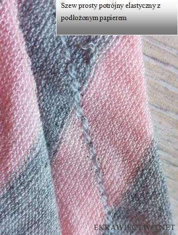

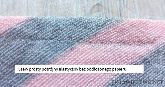

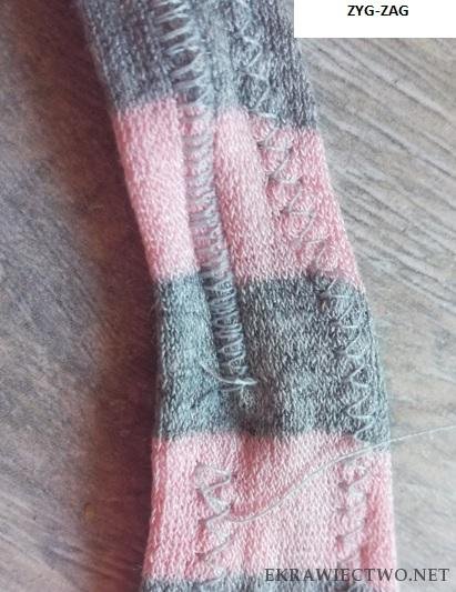

Mam już wykrój zrobiony i próbuję ogarnąć ustawienia swojej maszyny do tego materiału… Teraz problem w tym, że: po długiej i męczącej walce z moją maszyną, jak na moje oko jestem blisko (dobrego ustawienia) ściegu, ale to jeszcze nie jest to… Chodzi o to, że ten szew jakby wbija się w materiał, zlewa się z nim… pocieszające jest to, że nie ściąga mi materiału, a po wyprasowaniu wydaje się być ok. Spróbowałam podłożyć papier śniadaniowy i był efekt taki, że ten szew było widać na materiale i nie wtapiał się w niego. ALE po oderwaniu papieru pozostał jakby luźny szew i taki „wybełtany” Jeszcze co do zygzaka – zauważyłam, że igła zostawia duże dziury w materiale – co można z tym zrobić? Chodzi o to, że tym potrójnym szwem elastycznym muszę obszyć podłożenie na dekolcie i będzie to widoczne. Może podkleić to fizeliną przed szyciem? Tak więc proszę Was o poradę. --- Ostatnio edytowane 2017-06-11 18:20:58 przez Natalia_Nati --- |

A gdybym tak to podłożenie zszyła zyg-zakiem albo szwem imitującym owerloka? tylko czy to by dobrze wyglądało jak to na dekolcie będzie, na samym przodzie sukienki...
Podłożenia spróbuj podwójną igłą, natomiast szwy łączące możesz delikatnym zygzakiem szer. 1,5-2 mm długość 2-3 mm. ________________________________________________________
