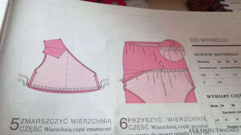

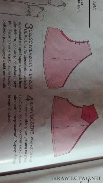

![]() ![]() ![]() ![]() Następnie zdjęcie z krokiem nr 3, tutaj jest tak, że ten zapas zaprasowuje, a następnie składam jeszcze na pół i dopiero obszywam? to chyba jest sposób na ten rolujący się materiał? mogę tak te brzegi w ten sposób obrzucić? Kolejne zdjęcie (krok 5 i 6)Rozumiem, że zakładam tą wierzchnią część na mój prostokąt i przyszywam dookoła? Boże jak ja mam to zrobić żeby nie zszyć wszystkiego ze sobą... ![]() Ja chyba rzeczywiście jestem odważna, że taki materiał sobie wybrałam albo głupia ![]() |

Agnieszko, a te zapasy same się ułożą czy ja mam je w jakiś specjalny sposób ułożyć?
Hmm... Spróbuję opisać. Ja zrobiłabym to tak:
zszywam szwy, obrzucam zapasy i zaprasowywuję szew na jedną stronę. Prasowanie też robię w dwóch etapach tak jak pani na filmiku: https://www.youtube.com/watch?v=9sw5QJr2mGw Szwy góry sukienki traktuję tak samo tylko zaprasowuję je w drugą stronę a sukienkę spinam tak aby zyskać "mijanie" się zapasów mniej więcej tak jak na zdjęciu w: http://1.bp.blogspot.com/-e_eFWN_nwjQ/VWHgwxFyIKI/AAAAAAAABa4/zBsViZwqmIA/s1600/IMG_629 Prasowanie raczej ciepłym niż gorącym żelazkiem i najlepiej sprawdzić na kawałku tkaniny jak reaguje na rożne temperatury i żelazko w ogóle. Niektóre tkaniny deformują się nawet przy niskiej temperaturze. --- Ostatnio edytowane 2017-05-29 13:23:35 przez Agniecha --- ________________________________________________________
O dziękuję Ci bardzo Agnieszko za tak profesjonalne wytłumaczenie, dzięki zdjęciu i filmikowi wiem o co chodzi
