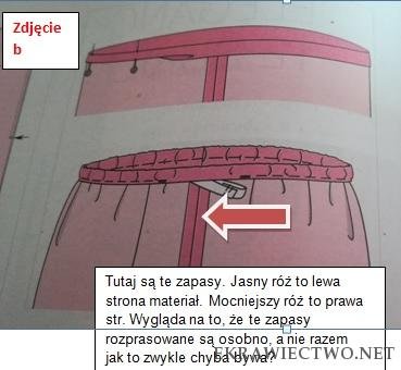

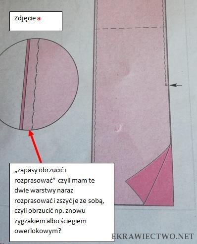

![]() ![]() Poza tym jeszcze czekam na przesyłkę z moją podwójną igłą ![]() Wrzuciłam w załącznik dwa zdjęcia proszę sobie zerknąć ![]() Bo na zdjęciu b jest to dla mnie nie jasne gdyż te zapasy, które zaznaczyłam strzałką i podpisałam na zdjęciu, jak widać są na prawej stronie materiału i wygląda na to, że te dwie warstwy każda jest obrzucona i rozprasowana osobno w przeciwległe strony. Czyli -> czy te dwie warstwy są zszyte i zaprasowane razem czy osobno? Bo już Nie rozumiem... Asiu też ściągnęłam sobie tą książkę dziękuję! ![]() ![]() ![]() I zastanawiam się jak ja mam obrzucić brzegi takiej delikatnej, zwijającej się tkaniny i to jednej warstwy? ![]() |
Zapasy obrzuca się oddzielnie i rozprasowuje na dwie strony - jak na rysunku który dołączyłaś - jeżeli materiał z którego szyjesz jest gruby (flausz, wełna, jakieś grubsze elany czy elanobawełny na żakiety, marynarki itp.) Na swoją sukieneczkę wybrałaś cienki materiał (wszak to letnie odzienie) więc myślę że spokojnie możesz obrzucić razem i zaprasować na jedną stronę, a jeżeli szyjesz na owerloku to od razu masz obrzucone. Ale poczekaj jeszcze na rady fachowców, bo ja to samouk i praktyk jestem
Ja bym zrobila tak jak Jaklucznik radzi-razem obrzucila tak jak szyje sie T-schirty-mozesz sobie podejrzec tez sa z jerseju chyba...wlasnie nie wiem jaka jest roznica miedzy jersejem a dzianina bawelniana...

To jest model AB czy C? W modelu C (długa sukienka z rozcięciem) lepiej rozprasować szwy, bo nie będzie kombinowania z wykończeniem samego rozcięcia. Drugi argument przemawiający za rozprasowaniem szwu to nakładana górna część sukienki - ładnie rozprasowane szwy to mniej zgrubień i generalnie tkanina ładniej się układa, przyjrzyj się rysunkowi nr 6, na bokach sukienki będziesz miała 4 warstwy materiału - a jak obrzucisz razem to może wyjść nawet 8.
