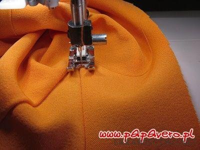

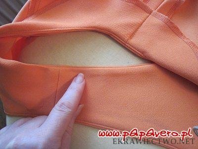

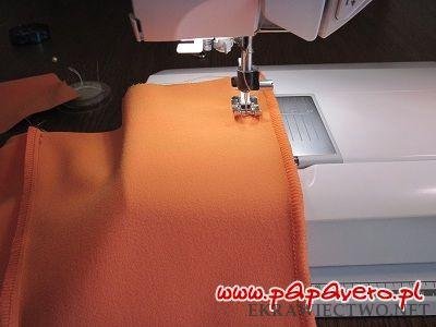

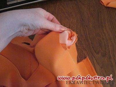

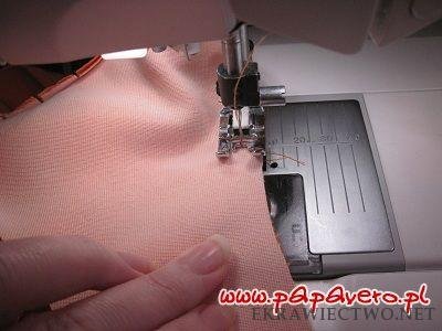

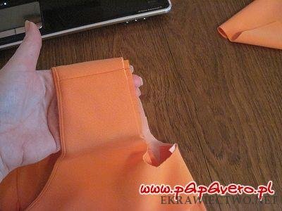

Szyję bluzkę satynową dla mojej Mamy która dzisiaj ma urodziny - a jedziemy do niej jutro, więc sprawa pilna - bluzkę do rana muszę skończyć. Pierwszy raz szyję z wykroju papavero, i wspomagam się świetnym instruktażem krok po kroku Ani1975. Odszycie dla dekoltu i pach jest w jednym kawałku - i odszyłam ślicznie dekolt i teraz pachy i co??? Lipa ![]() Wkleję te fotki z opisem Ani jeśli chcecie pomóc ale nie wiecie o co mi chodzi odsyłam do instruktażu Ani i załączonych zdjęć. Ratujcie proszę... ![]() |
jeszcze jedna fotka - tak to ma wyglądać. aaaa i zapomniałam dodać że moja bluzeczka ma mieć jeszcze rękawek, który trzebaby wszyć między odszycie a materiał , ale ewentualnie zrobię bez... Jak nie będę umiała sobie z tym poradzić to kupię białą lamówkę i tak wykończe, ale wolałabym się nauczyć
