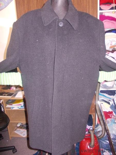

Dostałam od kolegi kurtkę do przeróbki , jest to taki krótki płaszcz , jest za szeroka od pachy w dół plecy i rękawy są ok . Jak się zabrać do tej przeróbki ? czy jak zbiorę tylko po bokach to będzie dobrze ?

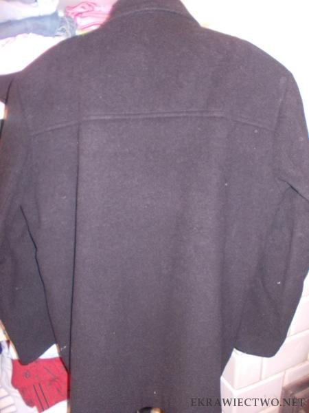

Kurtka sięga tak za pośladki . Właściciel jego jest barczysty ale ma okragły brzuch . Może z tyłu zebrać ? wypruć na tym przecieciu w ramionach i zrobić takie dwie pionowe zaszewki ?

Cholewcia, najlepiej się pracuje na żywym modelu... Pomysł z pionowymi cięciami /jednym lub dwoma/ wzdłuż pleców byłby chyba najlepszy... I szew na środku pleców wcale nie jest wadą - czytałam ostatnio, że zabezpiecza część okołopupną przed wypychaniem. Ania ________________________________________________________

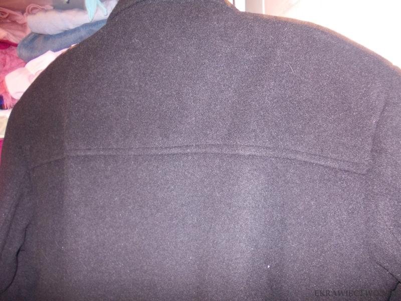

Myślę ,że rozpruję szew poziomy na plecach i zrobię dwie symetryczne zakładki i przestębnuje z wierzchu . Zwęży to obwód od pach w gorę i nie będe musiała ruszac rękawów .

Tyle, że zakładki "takie normalne" to ci nie wyjdą. Będą musiały wyglądać w zasadzie jak zaszewki /strzałki/ - od zerowej szerokości na górze do kilku centymetrów na dole. Po rozpruciu szwu oba brzegi będą miały jednakową szerokość i nie będzie z czego tej zakładki zrobić...
Zdaję sobie sprawę, że po zrobieniu takich zaszewek płaszcz na manekinie - albo jeszcze gorzej - na wieszaku będzie wyglądał źle - ale tak już jest z nietypowymi sylwetkami. Dlatego optuję za upięciem na sylwetce. W razie, gdyby klient się dziwił, że płaszcz leży na nim dobrze, a nieciekawie wygląda bez żywego wkładu, zapytaj go, czy płaszcz jest mu potrzebny do noszenia czy do wieszania. Ania --- Ostatnio edytowane 2011-11-07 21:04:48 przez czeremcha --- ________________________________________________________
