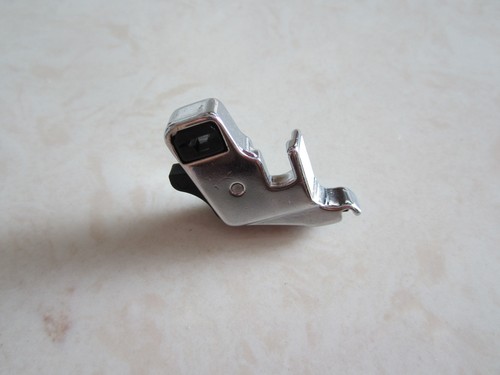

Ten wydaje się dużo mniejszy... Chyba będzie lepszy? Czy jak się będzie patrzyło z przodu maszyny to nie robi to różnicy??
http://i.ebayimg.com/t/NEW-STYLE-Domestic-Sewing-Machines-CLIP-ON-FOOT-SHANK-For-LOW-Foot-Machines-/00/s/MTIwMFgxNjAw/$T2eC16ZHJHgE9n0yG+pDBQRCPhN9jg~~60_12.JPG |
Różnicy nie zrobi.
Ten pierwszy uchwyt wygląda dokładnie tak, jak gdybym odkręciła go z którejś mojej maszyny /Silvera?/ a drugi - z Singera. I teraz mi się rozjaśniło - wybierz ten drugi. Do odpinania stopek służy w pierwszym ta esowata wajcha z tyłu i jak czasem przychodziło mi szyć w trudno dostępnych miejscach i wpychać dużo pod maszynę - to nieraz zahaczało o wajchę i stopka się niechcący odpinała ![]() Ania ________________________________________________________
