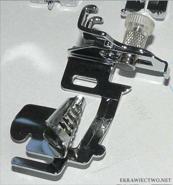

Dziewczyny (i chłopaki ), czy macie jakiś patent na stopkę do lamowania? (obczajam teraz tą na lamówkę niezaprasowaną).
Mam straszne problemy żeby przepchnąć lamówkę przez tą rurę .. jakoś mi się w końcu udało, ale potem miałam problem, żeby po przeszyciu kawałka samej lamówki włączyć materiał. Nie mówiąc już o tym,że jak już mi się to udało to wcale równo i ładnie mi nie wyszło chyba igła była za daleko od brzegu, bo pod spodem lamówka w kilku miejscach powyłaziła Jeśli to ma tak wyglądać za każdym razem to prędzej mnie szlag trafi zanim z jej pomocą coś uszyję ________________________________________________________
