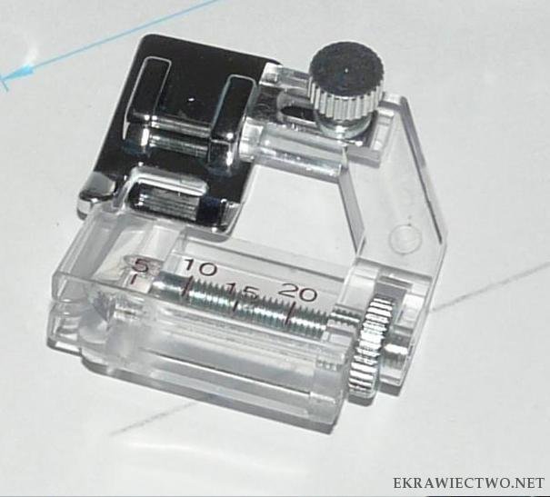

ja miałam ten sam problem, dlatego ley sobie ta stopka w szufladzie a ja używam żelazka i normalnej stopki :/ ________________________________________________________
![]() Ale wymyśliłam coś, ciekawe czy to wyjdzie. Tej stopki użyję do zaprasowania lamówki, tzn przeciągnę pasek materiału przez to i wyciągając stopniowo będę zaprasowywać a potem włożę do tej drugiej stopki do zaprasowanej lamówki ![]() Tylko tej drugiej jeszcze nie wypróbowałam i nie wiem,czy z nią też tak ciężko się pracuje. --- Ostatnio edytowane 2013-03-24 14:16:29 przez Mrau --- ________________________________________________________
http://ciuchotworstwo.blogspot.com/ - moje szycie i początki konstrukcji ![]() |
tą druga ja miałam...ale nie potrafię szyć z czymś takim...
szybciej wszyję czy to lamówkę gotową czy swoja robioną tradycyjnie niż tymi stopkami ________________________________________________________
Nie pocieszacie mnie, taka podjarana byłam tymi stopkami a tu zonk. Ale kto wie, może jak się uprę to się nauczę tym posługiwać ![]() Najważniejsze, że stopka do podwijania się sprawdza i jestem nią zachwycona ![]() ________________________________________________________
Mrau ta pierwsza stopka jest do zaprasowanej i nie zaprasowanej. Przynajmniej tak pokazują na filmikach tutaj:
Niezaprasowana lamówka - http://www.youtube.com/watch?v=kjVbhSNomb8 Zaprasowana po bokach lamówka - http://www.youtube.com/watch?v=o3ikMo5li4Y Zaprasowaną (po bokach a nie na pół) wkłada się w najwyższe 'oczko' po boku, a nie zaprasowaną w szczelinę główną... ![]() Filmik wyjaśnia to lepiej ![]() |
![]() ![]() No nic, nie będę się zniechęcać. Spróbuję poćwiczyć na moim próbnym modelu (zaczęłam kroić ze starej pościeli moją bluzkę z baskinką, spróbuję oblamować pachy i dekolt). Znalazłam jeszcze filmik, gdzie pani lamuje narożnik, możę niezbyt ładnie jej wyszło, ale da się ![]() http://www.youtube.com/watch?v=rfunJvNYjJk ________________________________________________________
Tu w 12 minucie jest robiony ładny narożnik z zaprasowanej lamówki
![]() http://www.youtube.com/watch?v=u2ogVtfYUlY Sle stopka jst 'szersza' bo mieści quilty i inne grube 'kanapki' w szczelinę. Chociażzakładam, że zasada byłaby podobna ![]() --- Ostatnio edytowane 2013-03-24 22:15:51 przez Martynior --- |
A teraz pytanko odnośnie mojej starutkiej maszyny.
Czy jeśli jej zamontuję coś takiego: http://www.ebay.co.uk/itm/DOMESTIC-SEWING-MACHINE-SNAP-FOOT-BRACKET-LOW-SHANK-/170638388947?pt=UK_Crafts_Sewing_Supplies_MJ&hash=item27bad72ed3 to czy będzie ona mogła wtedy 'akceptować' stopki tzw. "snap-on"? ![]() Byłoby to bardzo fajne rozwiązanie dla mnie, bo wszędzie są płaskie stopki dostępne a 'low shank' trzeba jednak szukać :/ Co myślicie? Opis wskazuje na to, że powinno być ok ale wolałabym jeszcze sprawdzić ![]() --- Ostatnio edytowane 2013-04-01 18:00:52 przez Martynior --- |
Tak jest, to najlepsze rozwiązanie. Będziesz mogła zamiennie wykorzystywać stopki szyjąc i nową, i starą maszyną. Musisz tylko się upewnić, czy twoja maszyna ma niski czy wysoki uchwyt do mocowania stopek.
HUHUHU.. to chyba sobie zamówię
![]() ![]() Jest to low shank maszyna, bo zamówiłam sobie stopkę co suwaka i pasuje ![]() Denerwowało mnie tylko, że będzie trzeba za każdym razem odkręcać śrubkę, żeby zmienić stopkę na inne a tu proszę ![]() ![]() |
