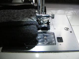

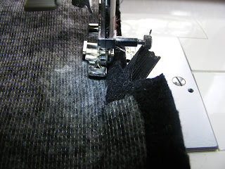

Stopka do zwykłych zamków plus przestawienie igły w bok. Jak tu:
http://2.bp.blogspot.com/-KfiX0uXdOZ8/UKY4Lj0PxYI/AAAAAAAAGJM/OgoYBZdYqZQ/s320/DSCF8501.JPG Albo tu: http://2.bp.blogspot.com/-4QVBxYwz6ek/UKY6HE7TvdI/AAAAAAAAGKY/gN_i0Hc2QUA/s320/DSCF8526.JPG Ania --- Ostatnio edytowane 2013-06-21 19:58:32 przez czeremcha --- ________________________________________________________
no jak dla mnie to też raczej na wypustkę wyglądało niźli na sznurek ________________________________________________________
w tej wypustce juz jest sznurek
sie zwie biza lub piping ________________________________________________________
no jakoś się domyśliam ![]() ![]() ________________________________________________________
Ja do wszywania np. wypustki używam stopki do wszywania zamków. Ustawiam sobie tylko pokrętłem szerokości ściegu igłę w takiej pozycji, aby wbijała mi się blisko sznurka. ________________________________________________________
