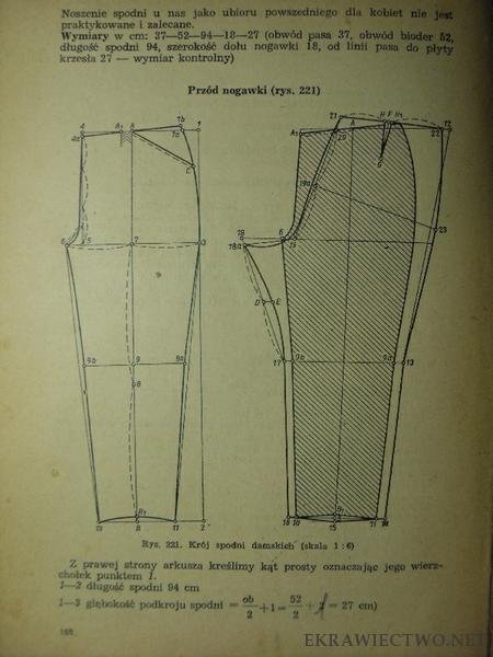

zainteresowała mnie ta książka Krawiectwo ciężkie,
na allegro w jednym z kilku wystawionych do sprzedaży egzemplarzy dołączone są skany kilku stron i oto na stronie przy formie spodni na samej górze strony jest taki komentarz: "Noszenie spodni u nas jako ubioru powszedniego dla kobiet nie jest praktykowane i zalecane" ale się uśmiałam ![]() ![]() ![]() ![]() czy w tej książce jest więcej takich fajnych kwiatków... --- Ostatnio edytowane 2012-04-01 08:18:54 przez alusia --- |

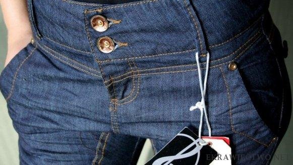

![]() A propos spodni - przyznam się, że ostatnio bardzo krytycznie oglądam co kto nosi, jak uszyte. Drażni mnie, szczególnie u dziewcząt, ciągnący się szew w kroku, w spodniach. Przypomniałem sobie, gdy spojrzałem na ten wykrój powyżej. Z pewnością bez trudu zdefiniujecie wadę kroju dającą taki efekt. |
No wlasnie, jak kroilam i szylam spodnie to mi wyszla z przodu taka fałdka pozioma tak gdzies na wysokosci konca zamka. Kiedys kupilam sobie gotowe i tez takie cus mialy. To potem jest niewygodne w noszeniu, przod tak jakby sie opuszczal. Juz nie wspomne o estetyce.

Takie cóś?
![]() Wklejam duże zdjęcie, żeby było wyraźne ![]() Ania ________________________________________________________
Ooo wlasnie, jak to zdjecie 7 ![]() ________________________________________________________
No to już wiesz, jak to poprawić. ![]() Ania ________________________________________________________
Tak, tak - dokładnie!
Przy czym bywa znacznie gorzej - może mój przykład nie jest najlepszy, bo to dziwne jeansy, ale jednak... |
