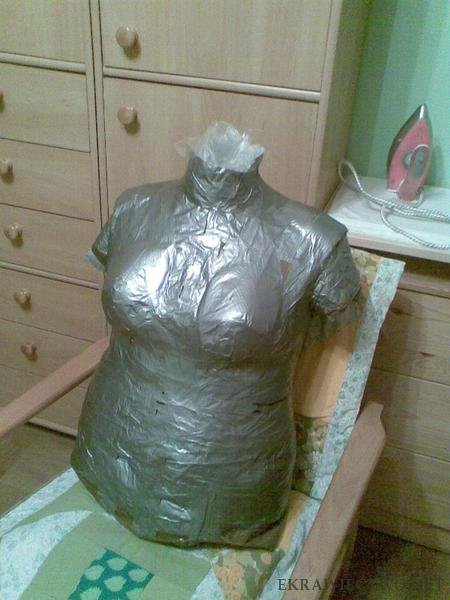

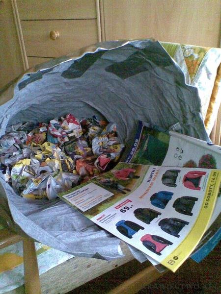

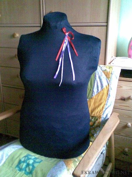

| Mam i ja swojego "klona"   . Pokaźny, jak oryginał, ale talia zaznaczona, a co    może się na coś przyda. Owijała mnie wnuczka i córka. Kiedy stałam taka srebrna to wnuczka zapytała czy pracuję w NASA. Tak w pierwszej chwili chciałam mojego manekina nazwać - NASA - ale jednak się rozmyśliłam. Wypełnienie to trochę ścinków materiału, stary sweter pocięty na kawałki i makulatura - gazetki reklamowe głównie z Lidla. Spód z kartonu, też z Lidla. Uszyłam "koszulkę" z dzianiny, jakieś coś sztuczne, trochę śliskie.  Oto on, na razie bezimienny   . Franca pojedzie do córki, mają podobne wymiary  . | |

| Wow super wyszedł no i najważniejsze, że najdokładniej odzwierciedla Twoją figurę    Wielkie  ________________________________________________________ * eTasiemka.net - tkaniny i pasmanteria   rabat10  - z tym kodem zakupy tańsze o 10% * Susanna szyje - mój blog   | |

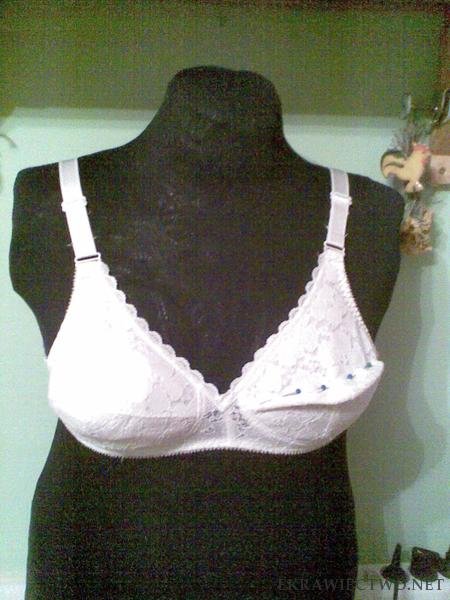

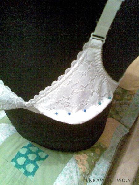

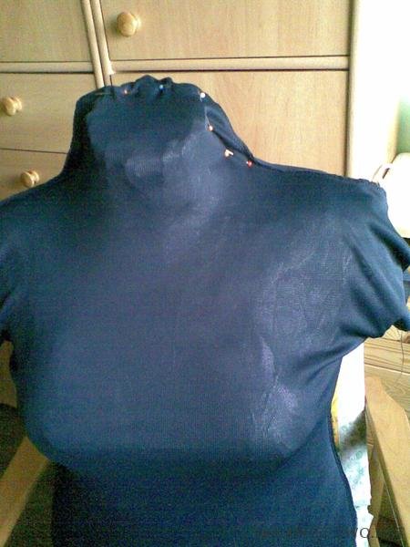

| Dziękuję Wam dziewczyny   . Oznajmiam, że mój manekin nazywa się Lolita, takie imię sobie przyniósł  . Chyba żadna forumowiczka nie nosi takiego imienia? Mogłoby być przykro że tak manekina nazwałam. Wiesz Susanna, z tą dokładnością to wyszło niezupełnie dokładnie   . Chyba córka chciała mnie "odchudzić" i za mocno ściskała taśmą, zwłaszcza w biuście. Założyłam Lolicie moją bluzkę i okazało się że bluzka w biuście jest za luźna. Lola ma mniejszy i wyżej umiejscowiony biust przez co zaszewki są nie na swoim miejscu, wygląda to paskudnie. Nie wiem, jakieś silikony jej zafunduję   albo gąbkę przykleję. Na zdjęciu widać jaka jest różnica - lewa miseczka bez wypełnienia, prawa wypchana skarpetką. A może po prostu będę Lolicie na czas przymiarek zakładała biustonosz? Marianka, Ty się nic a nic nie bój, obklejanie taśmą szybko idzie, a uciechy przy tym mnóstwo. Tylko uprzedź córkę by Cię w biuście za ciasno nie owijała bo możesz mieć problem jak ja. | |
| Jakłuczniku twoja Lolita wygląda ekstra   a  pomysł z biustonoszem super tylko musiałabyś mu kupić usztywniony  i chyba taniej będzie zrobić nowego. Ja też mam takiego manekina  a taśmą owijał mnie mąż  swojego nazwałam  "Tosia 2"Ale niestety ostatnio był potrzebny moim wnukom do zabawy i teraz troszkę mizernie wygląda i trzeba pomyśleć o nowym  Ale teraz to musi przyjechać córka a że ona też chce takiego  to zrobimy za jednym zamachem dwa  | |

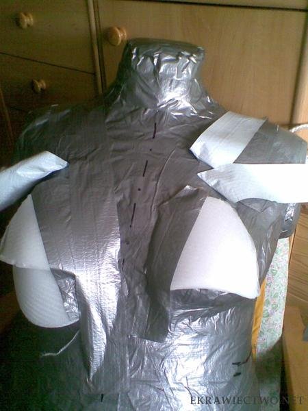

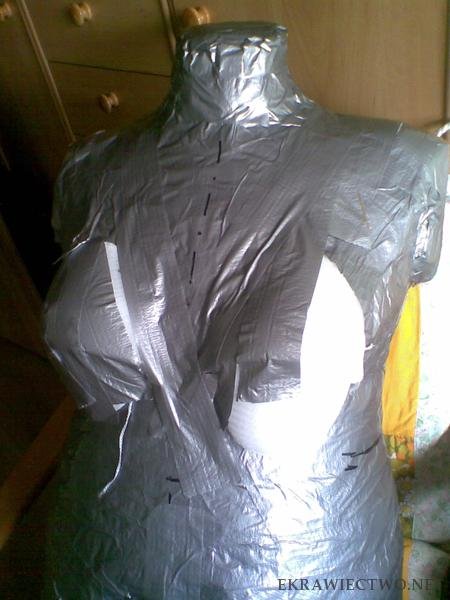

| Tosial, zabawiłam się w chirurga plastycznego - no i proszę co wyszło   (teraz to chyba by pasowało nazwać Cycolina   ) Dodałam dwie poduszeczki "naramienne" z jednej strony, dwie z drugiej strony, pozaklejałam taśmą i teraz może być. Ale o nowym też myślę, niech tylko się skończą przygotowania do wesela. |
