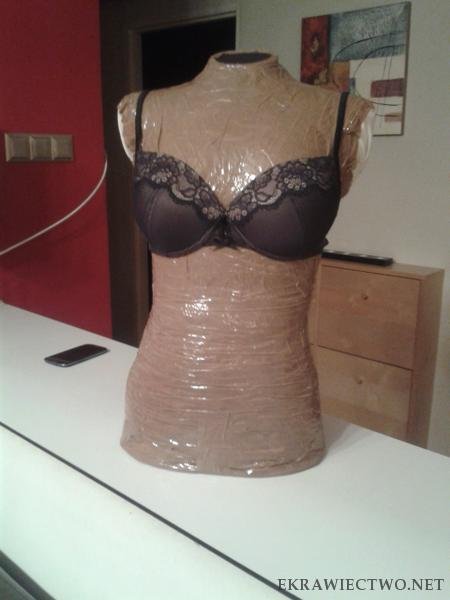

| Nózie rozkoszne wyszły   Ale właśnie chodziło mi o takie kikutki od korpusu jak u Wiedźmy Domowej. Czyli da się. To dla mnie wiadomość na przyszłość, gdyż wiedzeni niecierpliwością popełniliśmy wczoraj klonowanie mojej osoby w wersji podstawowej, czyli sam tułów. Następna wersja manekina będzie miała kawałek nóg i ramion. W załączniku przedstawiam Angelę. Dla przyzwoitości odziałam ją w stanik, żeby nie gorszyła   Przy okazji mam parę uwag na gorąco. Trzeba się owijać ciasno, ponieważ wiele warstw taśmy powoduje różnice w obwodach między oryginałem a klonem. Mnie na przykład w brzuchu wyszło o 2 cm więcej, ponieważ starałam się stać, mając cały czas powietrze w płucach, coby po trzydziestu minutach nie być przyduszoną z powodu ucisku na żebra. Natomiast już biust należy owijać bez maksymalnego naciągania taśmy, ponieważ jest miękki i łatwo go spłaszczyć, a wtedy traci nieco właściwy kształt. Otwory ramion mogliśmy zawiązać sznurkiem od wewnątrz, ponieważ bluzka miała rękawy. Górę i dół zamknęliśmy okładkami segregatorów. Wypełnienie to dwie cienkie jak kocyk kołdry z IKEI + półtorej poduszki. Koszt całkowity ok. 30 zł. Zabawa - bezcenna!  ________________________________________________________ Magdalena
