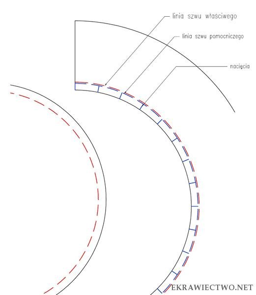

http://vimeo.com/15982799 Sama robię coś jeszcze innego. Ok 2 mm od właściwego (na zapasach) szwu przeszywam na maszynie wklęsłą część, tak jak na rysunku poniżej. Następnie nacinam materiał (może nie tak gęsto) do tego szwu i dopiero wtedy spinam, oczywiście mając na uwadze miejsca spotkań, a potem zszywam na maszynie. Dodatkowy szew chowa się w zapasach. ten sposób jest dobry przy nie strzępiących się materiałach. ________________________________________________________

Aha - staram się nie nacinać zawczasu, bo gdyby okazało się, że trzeba popuścić tu i ówdzie... Katastrofa Ania --- Ostatnio edytowane 2012-04-09 20:40:11 przez czeremcha --- ________________________________________________________
