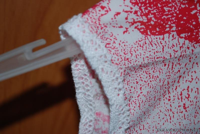

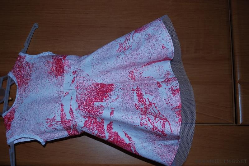

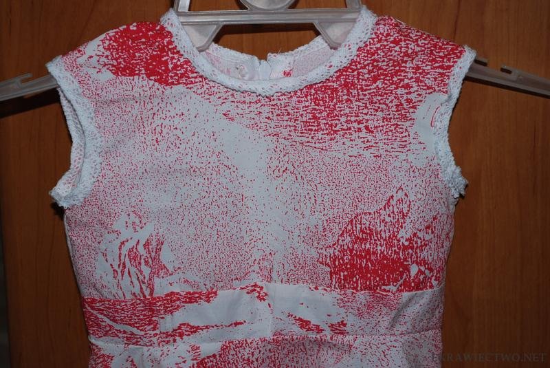

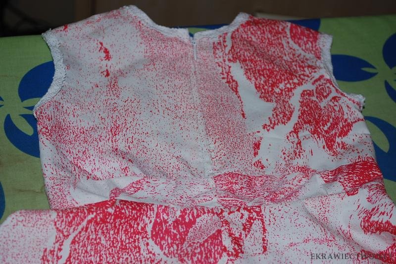

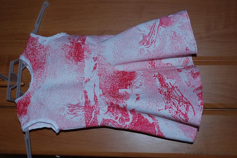

Kolejna rzecz, którą próbowałam uszyć i jak zwykle strasznie się namęczyłam :) To sukienka dla mojej chrześnicy, miała być na wesele, ale jakoś nie jestem przekonana czy pasuje... Dekolt i pachy wykończone gotową koronką, góra z wykroju Papavero, a dól sama wykroiłam z połowy koła wg wymiarów małej modelki. Tiul na gumce, nie jest przyszyty do sukienki, w razie jakby mamie modelki się nie podobało :)
No i kolejna próba wszycia suwaka - zrobiłam to wg książki metodą "zamka niewidocznego" :)
wersja bez tiulu bardzo mi się podoba:)
pozdrawiam
uwielbiam ciuszki na małe dziewuszki:) ta pierwsza sukienka dziewczeca to miała taki materiał czy go łaczyłaś a na szwach naszywałas tasiemkę trochę jak w patworku
Bez tiulu chyba faktycznie lepiej bo generalnie sam tiul trochę gryzie się z koronkową tasiemką. Ale sama sukienka i pomysł obszycia dekoltu oraz pach koronką bardzo trafny :)
