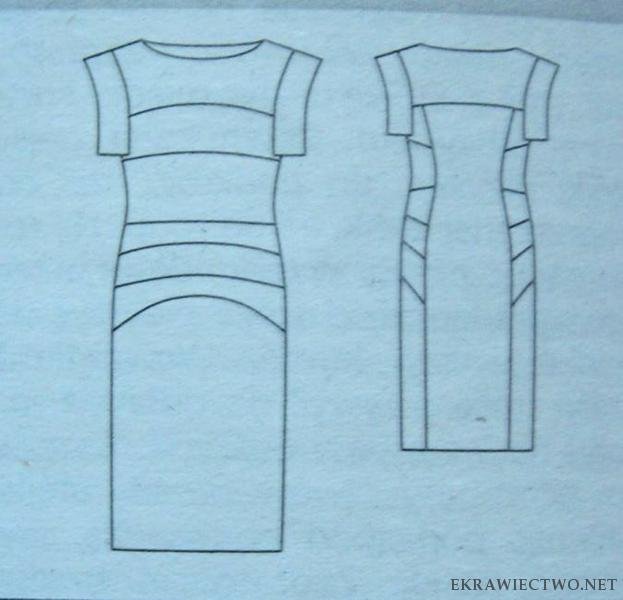

mam problem. Jakiś miesiąc temu zaczęłam szyć jedną z najładniejszych sukienek, jakie ostatnio widziałam. Jest prześliczna. Ale mam ogromny problem, bo nie umiem jej uszyć. I tak od miesiąca leży i nie wiem, co z tym zrobić. Problem pojawił się przy dopasowaniu sukienki do linii moich bioder. Najpierw nie wiedziałam, jak ją dopasować. Później wpadłam na pomysł, zę po prostu muszę złapać w szwach tych poprzecznych. I kiedy tak zrobiłam, to sukienka faktycznie zaczęła mi się ładnie układać. Ale podczas szycia pojawiły mi się marszczenia w jednym miejscu. Na samym środku, gdzie szew jest najbardziej zaokrąglony. Zaznaczyłam to strzałką białą na zdjęciu. I teraz nie wiem, co z tym zrobić? Czy naciąć naddatki szwów? Nie wiem, czy to coś da. Może ktoś z Was może mi powiedziec, jak to uszyć? pozdrawiam ![]() Manuskrypcie BŁAGAM nie używaj podkreśleń i pogrubień pisząc posty bo mieni mi się w gałkach ocznych ![]() --- Ostatnio edytowane 2010-10-06 07:41:25 przez Susanna --- --- Ostatnio edytowane 2010-10-10 12:49:22 przez Manuskrypt1 --- Wiadomość skomentowana przez

Jak się układają te marszczenia? Jeśli tworzą fałdki równoległe do linii talii - sukienka jest po prostu za ciasna w biodrach ![]() Jeśli nie wydaje się ciasna, można to skorygować wdając część leżącą poniżej szwu. Problem podobnie wygląda przy zbyt "płaskich" liniach ciała: /sway - rysunek 22/ http://picasaweb.google.com/212ManBrazil/MetricPatternCutting#5412497455436097922 Korekta - jak w rysunku opisanym "sway front" rys. 22 - "stara" linia wykroju jest narysowana linią przerywaną, nowa - ciągłą. http://picasaweb.google.com/212ManBrazil/MetricPatternCutting#5412497455436097922 Jest to też instrukcja dla tych, co mają "płaski tył" ![]() Wszelkie łuki przed zszywaniem warto podprasować centymetrowej szerokości wstążeczką z flizeliny - i to najlepiej, gdy papierowy szablon jest wciąż podpięty do materiału. A mówiłam, że ten fason nie lubi poprawek ? ![]() Ania --- Ostatnio edytowane 2010-10-17 12:26:42 przez czeremcha --- ________________________________________________________
