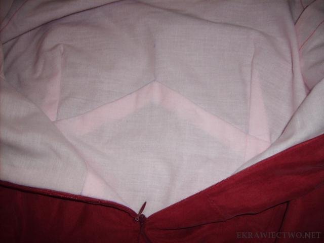

a tu parę fotek o co chodzi, mam nadzieję, że pomogą (moja sukienka ma podobny motyw z "dzióbkiem", na razie jest w trakcie wykańczania) |

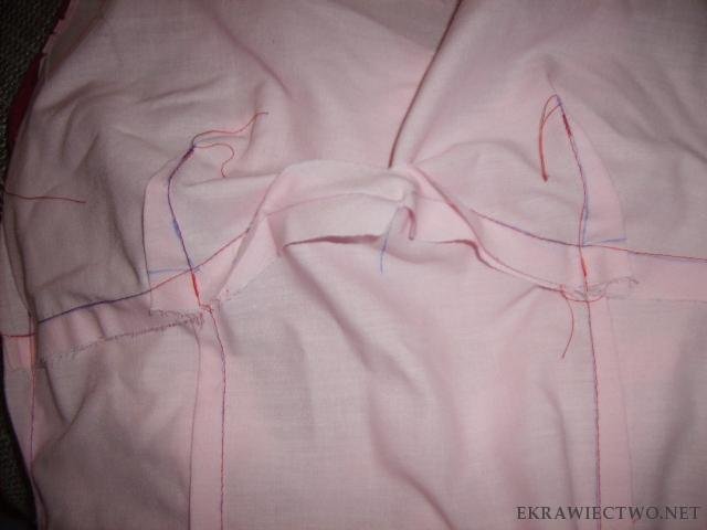

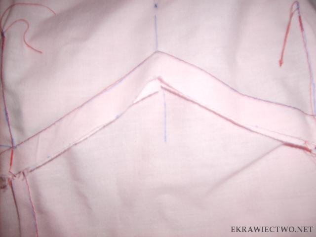

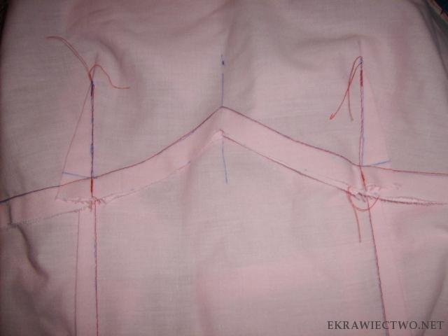

Evcia - nie szyj "na raz", czyli na jedno pociągnięcie maszyną.
Przeszyj najpierw idealnie do czubka dzióbka, wróć dwa-trzy ściegi i zakończ szew. Potem szyj drugą stronę - od dzióbka, ryglując tym razem początek szyciem po wcześniej uszytych ściegach. Zanim zabierzesz się za drugą stronę - możesz sobie jedna warstwę naciąć, jeśli źle się układa i przeszkadza. Lekcja poglądowa - zdjęcia od 4 do 7. http://szycie-z-czeremcha.blogspot.com/2013_10_01_archive.html Ania ________________________________________________________
