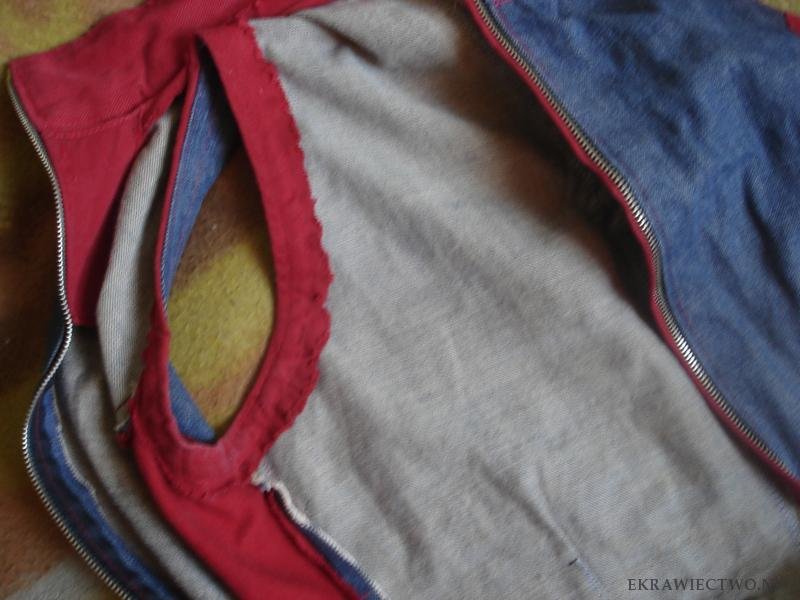

I to chyba podklejony fizeliną raczej? Czy się mylę?
Coś chyba Ania pisała kiedyś o ustalaniu dekoltu... a może nie Ania..? ________________________________________________________
jak doszywa od razu podszewke to tak,a jesli jest z oblozeniami to tylko je wystarczy podkleic
tak samo podkroje pach ________________________________________________________
nie smiej się ze mnie roksanitko, ale co to są obłożenia? ![]() ![]() ![]() ![]() --- Ostatnio edytowane 2013-12-21 10:07:32 przez Niteczka82 --- ________________________________________________________
Roksanitka może jeszcze śpi, to nie będziemy jej budzić... ![]() Odpowiem za nią: obłożenia, odszycia, bezece - to podłożone pod łukowato cięte krawędzie formy o tym samym kształcie, ale w lustrzanym odbiciu. Ich zadanie polega na tym, aby podkroje nie marszczyły się i "nie uciekały" w miejscu spotkania splotów, a trzeba nadmienić, że mają ku temu przemożną tendencję. Mówiąc krótko - odszycie ustala kształt podkroju. ________________________________________________________
nie smieje sie po to jest ten watek
Zbysiu ja juz dawno nie spie ________________________________________________________
Ale jak dawno? Będzie już ze 400 lat? ![]() A tego Zbysia to Ci przypomnę na Sądzie Ostatecznym! Oj, popamiętasz Ty mnie... ![]() ________________________________________________________
![]() ![]() ________________________________________________________
TAK! To podszycie podkroju podobną formą, ale odwróconą, żeby przylegała do wierzchu. Capisco?

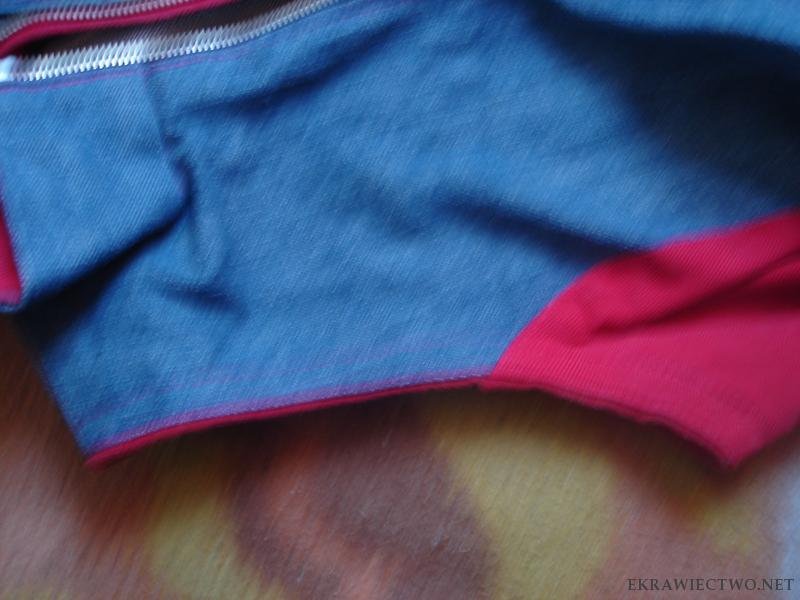

Możesz je wypuścić troszkę do wierzchu i zyskasz w ten sposób cienką lamówkę, ________________________________________________________
Panjała, spasiba ![]() ________________________________________________________
