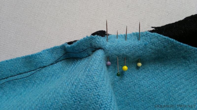

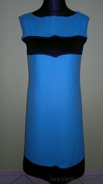

Udało się . Sukienka prawie skończona. Ależ jestem z siebie dumna. Dziewczyny dzieki za pomoc. Próbowałam wcześniej szyc, tak jak Aniu napisałaś. Ale musiałam to chyba przeczytać i zobaczyć na zdjęciach (dzięki za link do bloga).
Jeszcze tylko rękawy i podszewka i wkońcu będę mogła założyć swój wątek z moimi pracami. |
No pięknie! Poezja! Cudownie to uszyłaś!

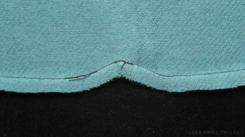

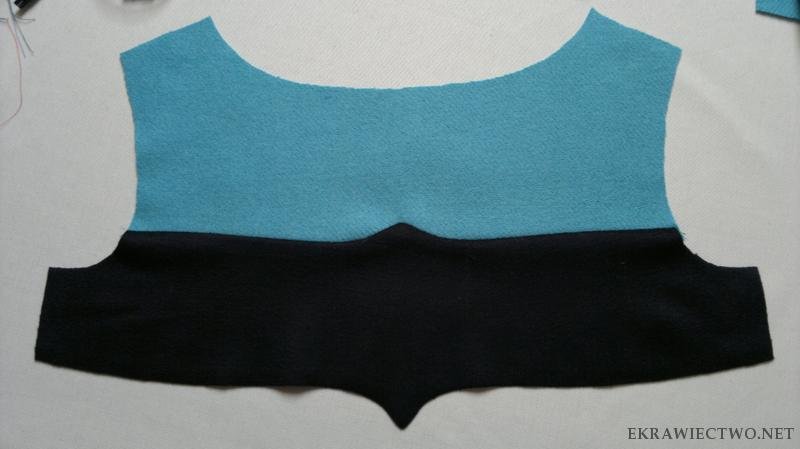

/Myślę, że główna trudność takich zadań polega na tym, że - po pierwsze - chciałoby się to szyć "na raz", a przecież nie jest żadnym grzechem ułatwienie sobie pracy i szycie "na dwa". Po drugie - mamy naturalną skłonność do sugerowania się zewnętrznymi brzegami materiału składając dwie warstwy i prowadząc szew. W trakcie szycia wszelkich kątów i zakrętów ta skłonność utrudnia nam szycie, bo brzegi nijak się nie będą zgadzały, tu będzie za krótka krawędź, tam za długa, materiał się składa w fałdy, robi się bałagan pod stopką itp. Sfastrygować takich elementów po prostu się nie da - i jest ciężko.... Ania ________________________________________________________
Gratuluję!!! Ciekawe, kiedy ja się odważę na coś takiego - ale Tobie sukienka wyszła naprawdę cudna, zazdroszczę ________________________________________________________

Aniu, to prawda, chciałoby się przeszyć jednym ściegiem jak po prostej-a tu zonk. Nie da rady . Ale cieszę się, że udało mi się pokonać (jak dla mnie) taki trudny fragment. Teraz przy wyborze wykroju, będę zwracać większą uwagę na szczegóły.

Cierpliwość powiadasz ? O dziwo przy szyciu mam jej dużo (trudniej przy dzieciach ) Teraz jestem na etapie wszywania rękawów. Jeden wszyłam od razu maszynowo, a drugi trochę więcej wdałam i sfastrygowałam. I ten sfastrygowany układa się lepiej jak ten już na stałe wszyty. Więc jutro prócie i od nowa.
Oba materiały to wełna. Ten niebieski dostałam w spadku więc nie znam dokładnego składu. Ale ponieważ mnie gryzie, więc to zdecydowanie wełna (taka płaszczowo-kostiumowa). A ten czarny to też wełna ale z dodatkiem kaszmiru. Ma króciutki włosek i jest bardzo delikatny. |
