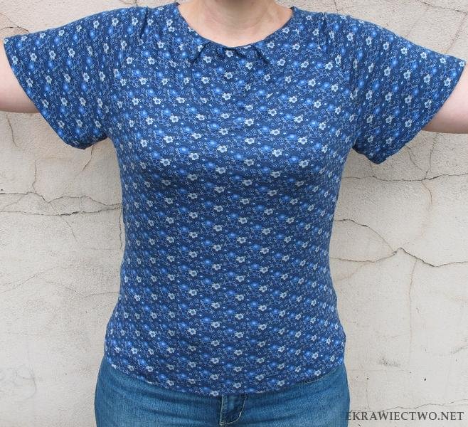

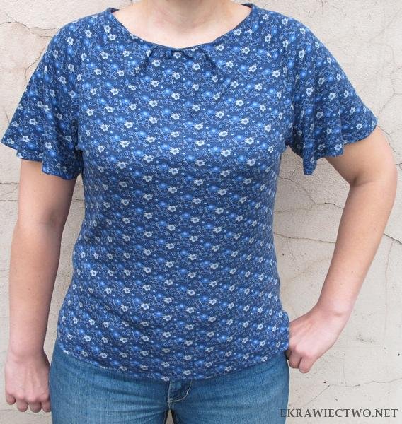

Bluzka z Papavero. Nie mam zastrzeżeń do wykroju. http://www.papavero.pl/wykroje-do-pobrania/681-gotowy-wykroj-fioletowa-bluzeczka.html
Ładna bluzeczka - wygląda o niebo lepiej niż na rysunku. Bardzo mi się podobały też Twoje spodnie - jakiś konkretny wykrój? ________________________________________________________
Dziękuję Ikk. Tę bluzkę będę jeszcze chciała wykonać z materiału nieelastycznego, mam już przygotowany wykrój w większym rozmiarze.

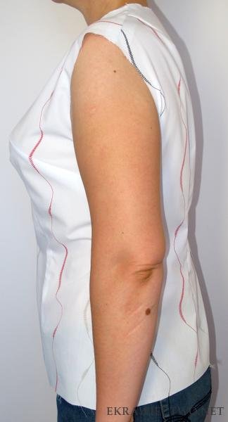

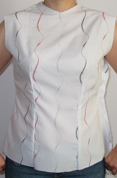

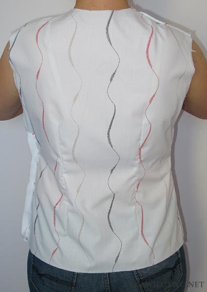

Konstrukcja bluzki podstawowej wg Hanus. Jestem bardzo zadowolona. Na uszytym modelu naniosłam jedynie minimalną poprawkę tj. punkty 25 i 39 obniżyłam o 0,5 cm. Powinnam jeszcze pogłębić dekolt o ok. 1 cm, czyli punkt 15 powinien wypaść niżej o ok. 1 cm. Położenie punktu 14 odpowiada mi. W talii zostało sporo luzu, ale być może tak jest korzystniej dla figury i nie jest to błędem. Dopasowanie w biuście i w pachach bardzo mi odpowiada. Zaszewkę idącą od pachy do biustu umieściłam na 1/3 odcinka między pachą i talią. Zaszewke tę zaprasowałam w dół, ale chyba powinnam w górę. Ramiona są szersze o 1,5 cm niż przewiduje konstrukcja, jest to zapas na szwy potrzebny mi do wszycia rękawów po tym jak je skonstruuję.
Leży jak ulał Ja bym ujęła trochę luzu w talii, chyba będzie lepiej. I widzę, że szwy ramion uciekają do tyłu, u mnie wyszły identycznie, albo mamy podobne figury w tej okolicy, albo Hanus zawiera jakiś błąd? ________________________________________________________
Aire, to jest cudowne! A poza tym liczenie i rysowanie jest przyjemnym urozmaiceniem procesu szycia. Co do luzu w talii to nie wiem czy źle zrozumiałam opis Hanus, czy zrobiłam prawidłowo za to moda się zmieniła. Szew na ramieniu leci do tyłu ewidentnie. Myślę, że trzeba podwyższyć punkt 25 obniżając jednocześnie 39. Konstrukcja Hanus zakłada, że linia ramienia zarówno pzodu jak i tyłu jest linią prostą, a u mnie lepiej będzie ją złamać na wysokości zaszewki, tak mi sie wydaje.
Myślę, że to moda się zmieniła, a może miarę źle zdjęłaś? U mnie też był luz i generalnie bluzka wyszła dość luźna jak na dzisiejsze standardy, ale i tak wyglądam w niej o rozmiar szczuplej i za to kocham konstrukcję Też tak kombinowałam, spięłam ramiona na sobie i potem po zdjęciu policzyłam gdzie ująć a gdzie dodać. A w ogóle motywujesz mnie, żeby w końcu dokończyć swoją konstrukcję i uszyć coś konkretnego, choć i tak wiedza wyniesiona z pracy nad nią przydała się przy przeróbkach gotowych wykrojów, jednak szycie od zera jest o wiele mniej frustrujące ________________________________________________________

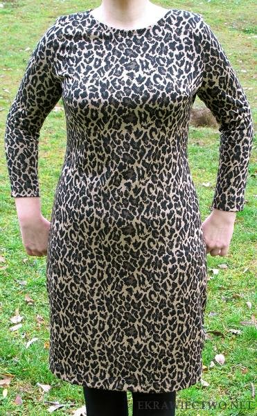

Diana 6/2012 model 11A. Potwierdzam, że należy szyć rozmiar conajmniej o jeden mniejszy niż wynikałoby z tabeli wymiarów.
Fajna sukienka.
